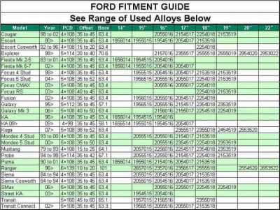

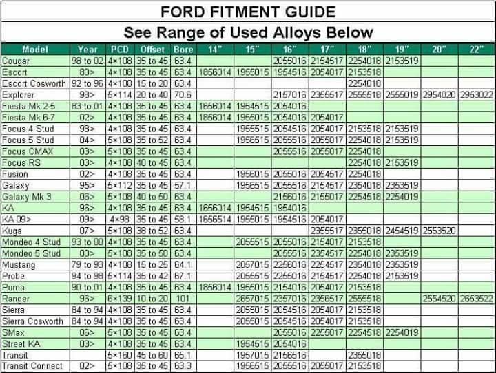

Според тази информация на фиеста 5 стават само джанти с ЕТ от 35 до 45, но аз съм сигурен, че има фиести със заводски джанти с ЕТ 52.5. Наскоро търсих и ми предлагаха такива.

Таблицата я видях но на фокус и фиеста с 4 болта са ед накви ет 35-45, само тези с 5 болта са с ет 52,5. А джантите които съм харесала са свалени от фокус и са с 4 болта но с ет 52,5 а според таблицата такива джанти за фокус няма. Затова немога да реша какво да направя.

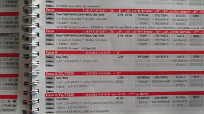

Таблицата не е особено точна. Специално за Фокус преснимах каталог за джанти, ползван от гумаджии. Като гледам какви свалям от колите като оригинални джанти, този се припокрива точно.
[attachment=0]Djanti FocusA.jpg[/attachment

Дори това не съвпада с джантите които купих те са форд фокус 1генерация и са 16 цола 4х108 ет 52,5 , 6j. Моята кола е фиеста 2006г. купена от магазина с 16цола лети джанти и гуми 195/45/16. В момента на тези има гуми 195/50/16 и колата се държи много добре на пътя. Утре ще монтирам две гуми на купените джанти и ако всичко е наред ще направя и другите две.

Тази снимка, която качих за Фокус 1 няма дадени 16.paulinastoianova написа: ↑21 апр 2020, 18:35Дори това не съвпада с джантите които купих те са форд фокус 1генерация и са 16 цола 4х108 ет 52,5 , 6j.
