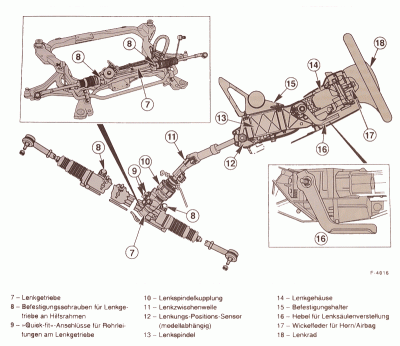

Дано да е карето. Защото при мен от това потропване стигнахме до ремонт на рейкато (което не ти пожелавам), а карето му нямаше нищо.

Ами на снимките и показаната схема никъде не забелязвам да има карета по кормилната уредба. Става въпрос за Мондео !Иначе за фиестата е обяснено точно

alvin написа:Ами на снимките и показаната схема никъде не забелязвам да има карета по кормилната уредба. Става въпрос за Мондео !Иначе за фиестата е обяснено точно
:arrow: Кормилна рейка и уредба - Мондео
Явно нещо си недоскив и затова ще пиша с големи букви *00935*
Прикачам ти схемата от горната тема тук, за да се убедиш сам.
Ако пак не се ориентираш виж номер 11

Много ви благодаря за съветите. По отношение на "жуженето", идващо от хидравличната помпа - ще сменя хидравличното масло по спецификацията за форд в МФ. По отношение на лекото потропване(като прескачане) на волана мога да отговоря, че се усеща(както ме посъветвахте да пробвам) и при изгасен двигател с рязко завъртане на волана на място в ляво-дясно. И както по-горе са писали, може би е от каре на волана. Това ме навежда на въпрос: Мондеотата имат ли такова каре по кормилната уредба, като например при фиестите или е нещо по сериозно?? Питам, защото изчетох сумати руски и англииски сайтове със спецификациите на монди, но никъде не срещнах да има карета по кормилният прът, чак до хидравличната рейка(само валове)???!!! Благодаря!
За жуженето - хич не си играй да сменяш хидравличната течност, освен ако наистина е мнооого зле. Поогледай само да нямаш някой прискрипан маркуч и избягвай да навиваш докрай волана, а при нужда - да е за кратко...Карето доколкото си спомням е до към петдесетина лева....

Да вече се ориентирах. Не се сърди brock просто не ги разбирам тези неща! Иначе същата схема, заедно със снимка я четох и на английски и на руски, но не можах да се ориентирам! Сега вече ми светна! :lol:
