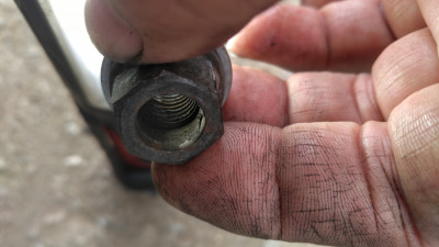

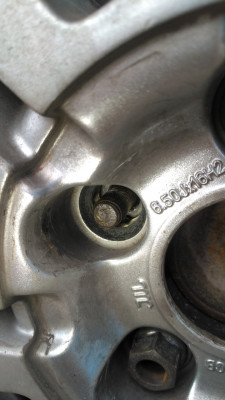

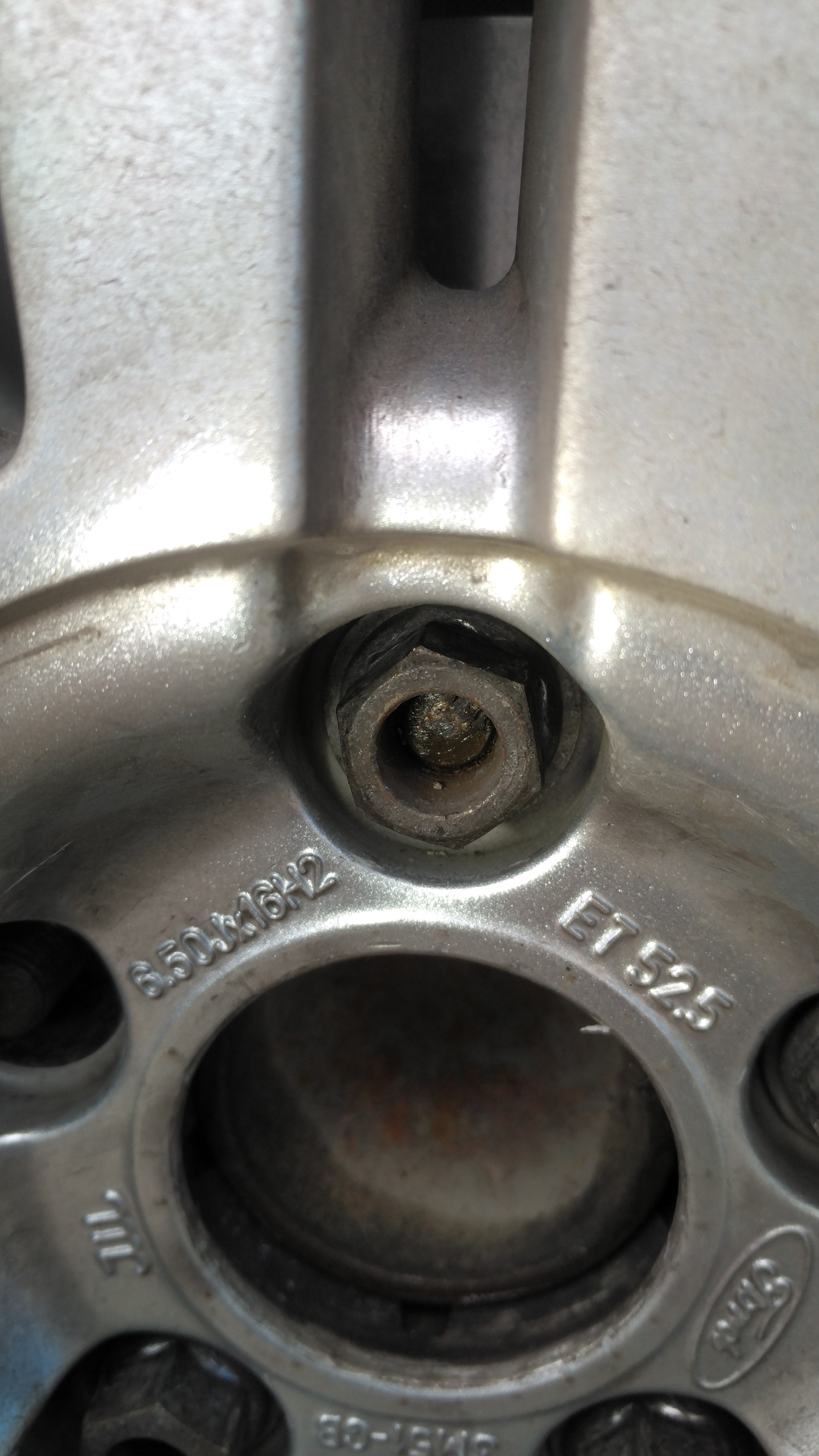

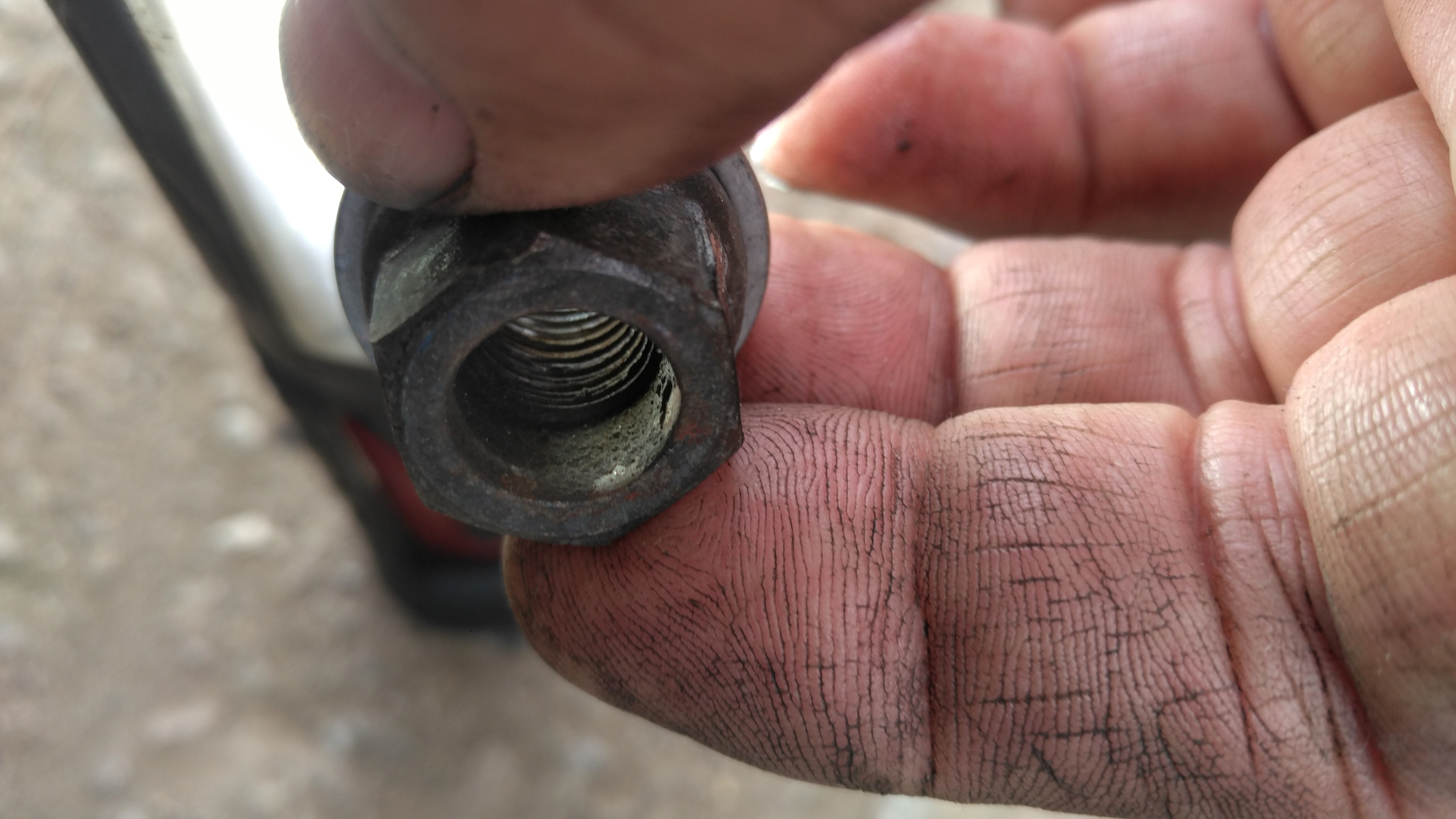

Ivan-G , не се шашкай. Днес снимах един C-MAX с оригинални джанти и оригинални гайки без капачки.
Ако обърнете внимание, даже няма резба до горе. Те и модела с капачки ги загледах, че далеч от края на гайката резбата е зацапана и там не е стигала шпилка.
Поздрави.

Благодаря, момчета за съветите!
Бях при гумаджията, при който обикновенно си сменям гумите. Той провери - гайката се навива с осем оборота/резби и каза, че съм ОК и да си карам, без да се притеснявам. Посъветва ме, обаче - когато дойде времето есента да сменям летите с железните джанти - да сменя и гайките, с такива за железни джанти и да не карам железните джанти с гайките за летите джанти, защото така се разбивали резбите на гайките.
