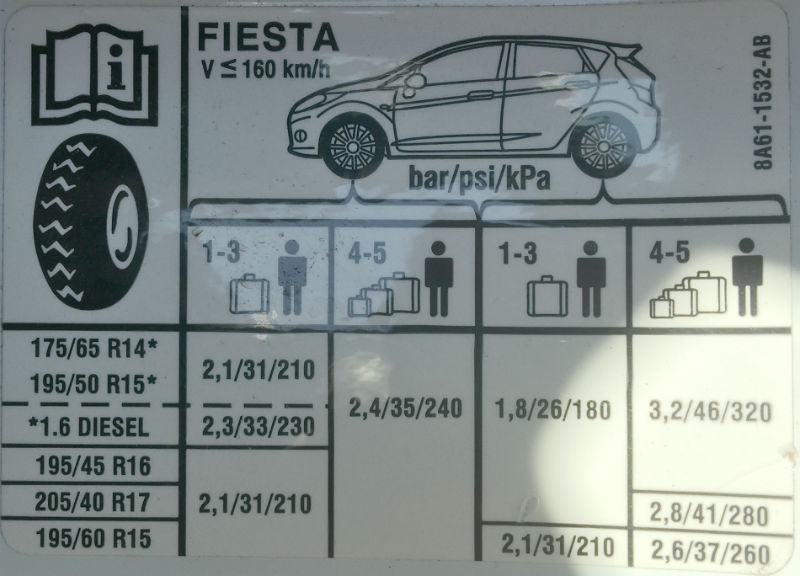

Някой може ли да ми разчете картинката, която съм прикачил?
Колата ми е с двигател 1.25 бензин.
Не разбирам как така хем гумите може да са 195/50/15 хем 195/60/15? Т.е. последният ред от табличката не го разбирам.

Сигурен ли си, че тази картинка е за твоята кола?
Иначе според нея размерите, които са означени със звездичка, са за 1.6D

Кое по-точно те интересува. То всичко си е написано на картинката.

Снимката е направена на колонката на вратата на моята кола. Няма как да не е за нея.
Ами като цяло според мен имам следните опции - 175/65/15 или 195/50/15.
Просто картинката не е много разбираема и затова питах, ако на някой му е ясна да обясни защо единият от размерите (195/60/15) е нелогичен.

М-да, наистина излиза извън нормите. Интересна работа.
