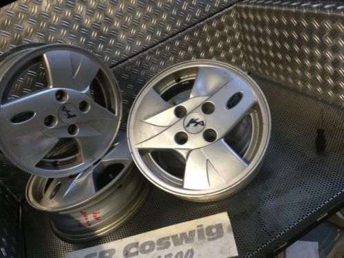

Гайки за лети джанти
Колеги понеже поръчах лети джанти 14 за Форд КА дали ще станат оригиналните гайки? Също така поръчах лети джанти за форд Ескорт те са пък от Фиеста дали и за тях ще трябват други гайки.досега не съм карал Форд с лети джанти а имах мондео 98г фиеста 94 сега ескорт и ка ,все с железни джанти.

Re: Гайки за лети джанти
Задължително ти трябват други гайки за летите джанти и за двата Форда. Гайките за металните са по-малки от отвора на джантата, като дойдат ще видиш.

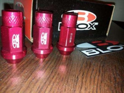

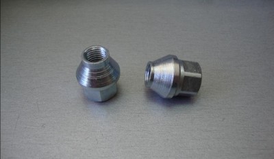

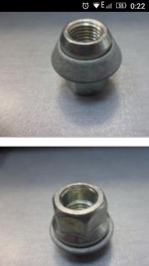

за тези джанти кой гайки ще станат?
БЪЛГАРИТЕ – НАРОД С ВЕЛИКО МИНАЛО, СРАМНО НАСТОЯЩЕ И ПОТЕНЦИАЛ ЗА ЗНАМЕНАТЕЛНО БЪДЕЩЕ..
- Мнения: 13128
Тези в найлоновата торбичка. Цветните, които си посочил са за железни джанти.

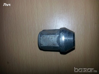

Такива трябва да са гайките .30лв ги намирам 16 бр.

- Мнения: 13128
Да, такива ти вършат работа. И да уточня, всички гайки за Форд са еднакви (М 12х1.5), няма значение дали са за Ка, Ескорт, Фокус или Мондео.
