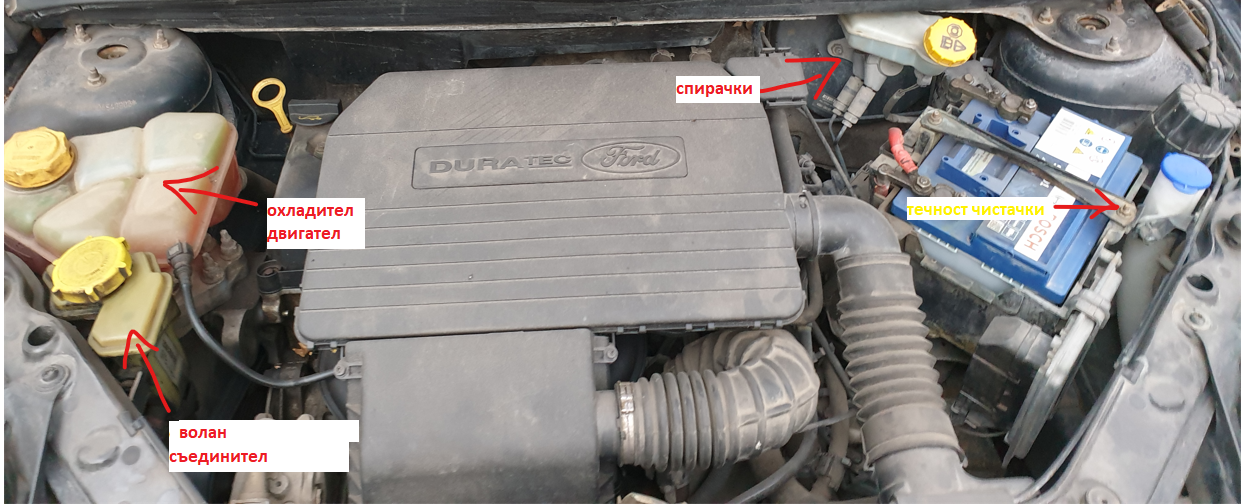

Някой знае ли как да проверя на форд фиест страт серво течността?

недостатъчно ниво на серво масло и липсата на вентилация (чрез клапан за освобождаване на налягането, който се отваря при завъртане на волана).

хидравличната течност - като начало дали е достатъчно

нивото на хидравличната течност
