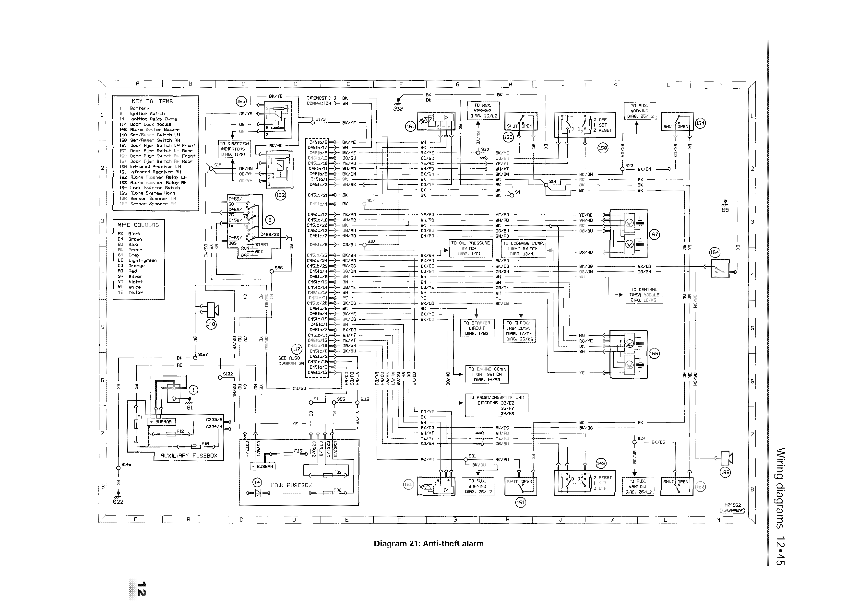

Значи казаха ми че алармата ми е от завода и ми трябва схемата аларамата се води GT 123.
Brock
Мнения: 2225
Мнение от Brock » 04 юли 2005, 16:39
Ето ти схема на алармената система на МКІ

Благодаря омръзна ми да ходя по "майстори" дето само викат : Ми намери ми схема на БГ или АЕ и аз си сложих нова аларма.

Аларма GT 123 не се поставя на нито един Форд заводско, заводската аларма на фордовете е KLIFFORD но не го пише никъде по дистанционните, аларми GT и RANGER се монтират само от диларите на Форд в Италия.
