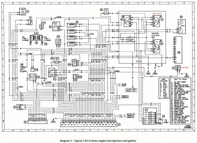

А провери ли дали има напрежение на предпазителя на бензиновата помпа?Всички бушони са здрави, проверявани са един по един!
Определено НЕ! Ето схемата на горивната система на 1.6/1.8 EFi. С червени точици съм ти отбелязал + към бензиновата помпа. Обръни внимание, че минава през релето на помпата. Ако имаш в предвид да смениш целия проводник от таблото до помпата, то тогава не би трябвало да има проблем. Оригиналния кабел трябва да е черен с червена ивица.Мислите ли, че е безопасно да прекарам ток от акумулатора директно за + или смятате,че трябва да си е този, който си идва от компютъра?
