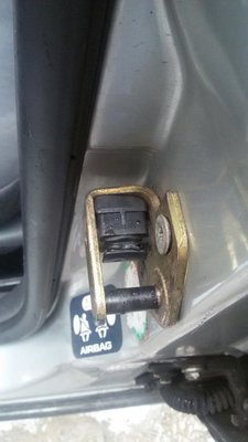

На мен Фикуса прави същите мизерии откъм шофьорската врата. Къде се намира датчика за отворена врата и какво представлява? Ако е вътре в кората на вратата, лесно ли се достига и има ли особености по смяната му?

Мерси, колега!! Голям си! Поразмърдах го малко и точно той прави дефектите и мизериите. Някой намирал ли е тази част по магазините и как е точното наименование, че не мога да го намеря по нета?madboy написа:

Пробвай да го свалиш някак. Сигурно е клеясало там. Ако можеш да почистиш контакта.
Иначе по-скоро по моргите може да се намери, или тук в обявите за Фокуси на части.

Проблема е решен за 5 мин. срещу 5 лв. Явно палеца на вратата е бил доста смачкан и клеясал, че правеше бъгове. Взех от моргата друг палец и се оправи, в момента всичко е наред.

Само черния квадрат (датчика) ли смени или цялото заключване? При мен това е метално и е изтъркано. Мислех да го наваря с материал отгоре или да подложа шайби и да изместя встрани мястото на допир. Имаш ли снимки какво е когато се свали? Разглабя ли се нещо повече, от тези 3 болта?
