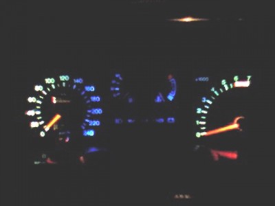

Мнение от billy_boy » 07 окт 2006, 15:06
Ето и и чаканите снимки. За жалост успях да направя само една що годе качесвена, но поне се вижда за какво става речи. Ако ви е харесало и имате въпроси как да стане аз съм на среща. ;)
П.С. На снимката не се вижда ясно на синьото, но в действителнност е по светло и по ясно.

Мнение от paci » 07 окт 2006, 16:11
Така дали е по-добре?
Ако ти харесва слагай я и тва ми мнение го трием.
billy_boy
Мнения: 845
Мнение от billy_boy » 07 окт 2006, 16:14
Малко е размазано, но 10кс се пак нека останат и двете. :)
Ето и тук съм ги качил:
http://www.eminembg.org/billy/sierra/" onclick="window.open(this.href);return false;
Кажете си мнението. Rick?
