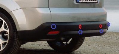

S-MAX-a с който се сдобих наскоро няма фабричен парктроник и обмислям вариянт за монтаж на допълнителен, евентуално само със звук. Забелязах в София няколко такива автомобила с допълнително монтиран, монтирани датчици, но средните два не са позоционирани както при фабричния, под прагчето на бронята, ето къде са монтирани фабрично(със синьо) а със червено е показано къде ги монтират допълнително. Ако някой има впечатление/препоръки за сервиз за монтаж, модел парктроник, моля да сподели. Мисля си евентуално и за вариянт с камера над номера или при третата стоп светлина.

Аз бих предпочел камера, защото комфорта при употребата е несравним. И на двете коли имам камери и не бих ги заменил за парктроник. Вече има всякакви варианти като например такива, които се монтират на мястото на плафона за осветление на задния номер и това става без всякакви интервенции. Естествено, трябва да имаш и дисплей, където да виждаш картината и това малко усложнява нещата, но пък няма да пробиваш броните за датчици. Ето една идея къде бях монтирал дисплея на Фокуса преди да си монтирам навигацията http://www.clubford.org/forum/viewtopic ... 4&p=393657
Все пак всеки сам си решава кой е по-добрия вариант и кое ще му е по-лесно да осъществи.

Супер, добре си се справил, браво колега! Определено ще помисля по този вариaнт.

Ами на едната кола имам камера(20Е) щото и кесетофона ми е хубав(300Е,на приятели съм слагал и по евтини варианти),а на другата сложих парктоник за 17 Евро.И двете си вършат педназначението.Що се отнася до местоположението на датчиците,просто следваи инструкциите на производителя.
