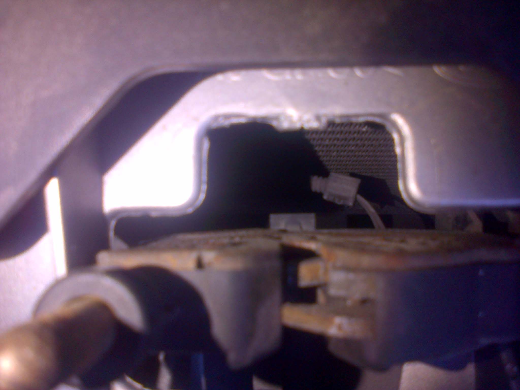

Предния капак ИМА окабеляване.
Вижда се от задната страна между радиатора и ключалката, но стигането му е или през предната декоративна решетка под номера или чрез махане на интеркулера.
Всичко ръждясало, нищо чудно да е заминало ключето. Това което се вижда предполагам не е за еърбега защото влиза в механизма за ключалката.
На клемата на задния капак буксата беше омазана с нещо като бял силикон/грес - това контактна грес ли е?
Вижда се кебелчето

Това го проверих.Първо в него се захванах , голямо беше учудването ми , когато извадих буксата! На ключалката нямаше крачета ,които да влязат в кабелните обувки! Купих друга ключалка - същата работа.Не съм разглобявал старата ключалка , как е вътре.Но само е закачена там буксата!
