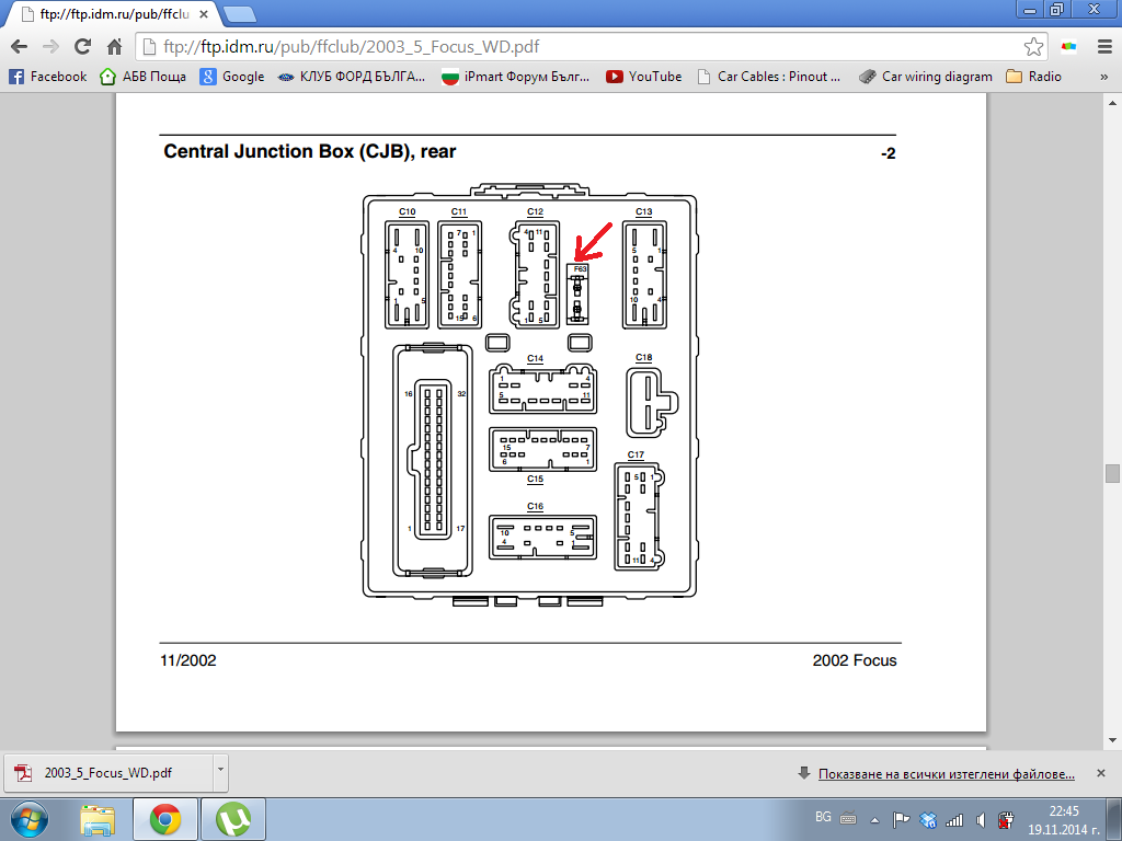

Re: Проблем с централно заключване на фокус мк1
Предпазителя е зад основното табло с предпазители,20 А мисля номер 64 беше!Сваляш таблото,което се държи на два болта и отзад между буксите с кабели е въпросния предпазител.
Таблото с предпазителите под волана,огледай хубаво между буксите с кабелите,светни с фенерче.Трудно се намира,и аз първия път не можах да го открия.Не знам дали ме разбра,ама трябва да развиеш двата болта които държат таблото и да го обърнеш,та на гърба му е този въпросния бушон.Ето ти снимка 63 е номера на предпазителя 20А е .
Благодаря за идеята колега Бодуров но се оказа че бушончето е здраво, продължавам да търся варианти
