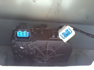

Когато купих колата (което беше преди година), ту се отваряше багажника с бутона, ту не. Преди няколко месеца тотално отказа да го прави и аз си свикнах с ключа. Обаче е много неудобно когато возя още хора и когато ги оставям пред домовете им, че трябва всеки път да гася колата, да слизам да им отварям и тогава да си продължа по пътя.
Проблема не е в бутона, той си работи. Кабелите обаче които стигат до отзад не са същите нито по сечение, нито по цвят. Някакво реле ли управлява бутона и в него ли трябва да е проблема. Ток до отзад стига само когато колата е на контакт и напрежението е 4,7-5 волта. Това достатъчно ли е да отключи багажника или има някъде проблем в реле?

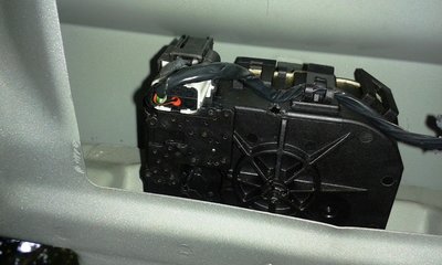

Голям зор да намеря предпазителя. Свалих блока с предпазителите, огледах отпред и отзад, огледах и упътването кой предпазител колко ампера трябва да е и къде се намира. Никъде не видях да пише въпросното 63, само до 62 го докарах. Снимах и вече се бях отказал да го търся и видях че на гърба наистина има един предпазител, който си е жълт, 20А и се беше скрил под кабелите. Не изглеждаше изгорял, свалих го с пинцети, че кабелите пречеха, все пак сложих нов и резултат нямаше.
Показвам снимките, за да знаете къде да го търсите. С червено съм отбелязал двете кукички които лягат на едно ръбче, а със зелено са показани щипките които се откачат, както и къде на гърба под кабелите се намира предпазителя.
До ключалката тока стига по кабели, които се свързват с купето през тези гумени уплътнения. На купето са с 4 кукички, на капака с 2. С отвертка ги побутнах и се откачиха. Имаше влага, един дебел черен кабел беше заголен. Беше окислен, надявам се не съм увредил аз сега. Много е играчка и оставих за друг път, както и съхненето. Явно трябва да извадя всички кабели от багажника. Затворих всичко и машинката проработи. Поне ще изсуша и изолирам и ще чакам пак да спре :)
