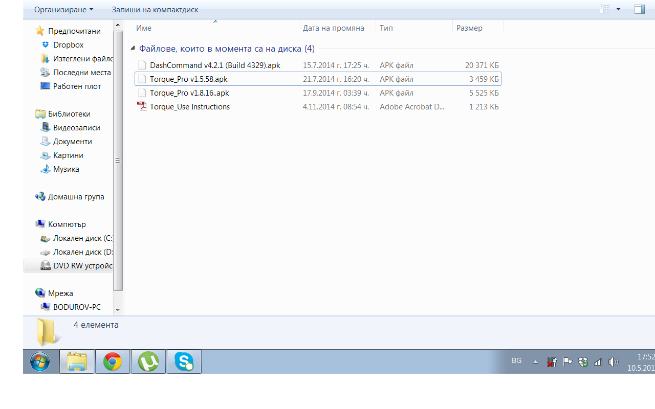

Програмата ми я пратиха на диск заедно с устройството
.Пробвах с 1.8.Утре ще пробвам и с другата 1.5.Тази третата не я знам за какво е,май е нещо подобно.Дава ми ,че тела има връзка с у-то всичко е наред,мига една количка на екрана на тела и като отворя статус на у-то пише няма връзка с ЕКУ с ЕLM327.
