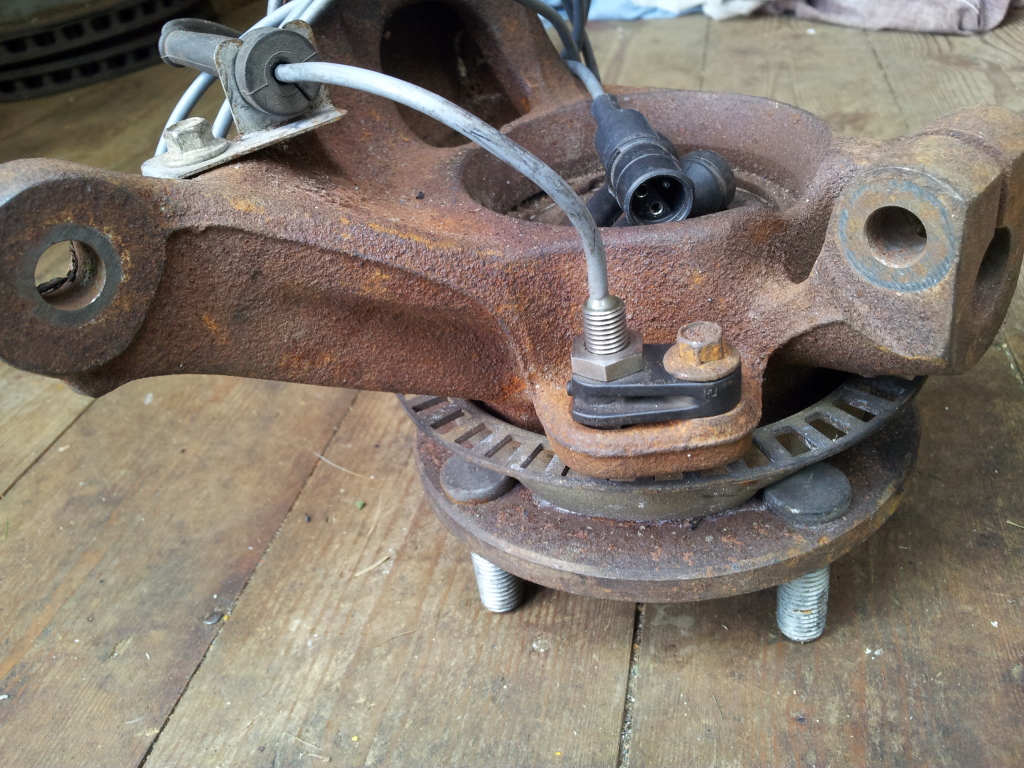

Здр колеги. Ровех се из нета за инфо и реших да попитам. Някой запознат ли е с АБС -са (anti-lock control module ).
Има 2 вида (говоря за Ескортите). Двуканален и 4-ри канален АБС.
Самия модул(самата АБС помпа ) се намира компютъра ( при 4ри каналния АБС) , а при по старите модели двуканалите АБС си е отделно разположен ( огледално на акумулатора).
До колкото съм запознат АБС компютъра и главния компютър на колата не правят връзка.
Въпроса ми е снопа кабели от АБС модула къде се пръска. Жиците за всяко колело ясно. Захранване + - на самия модул пак добре. ДАЛИ комуникира с нещо друго по колата ?
Ако някой знае или може да даде някаква полезна статия .

Не комуникира с нищо, работи си сам и индивидуално, откажи се откажи двуканалните, не случайно е изхвърлена системата!

Ползвам по старото купе ,което е с двуканален АБС. Имам блъснато купе с 4 канален АБС.
Проблема предполагам ,че ще дойде в датчика . Няма да има от къде да чете.Ще проверя дано греша.
