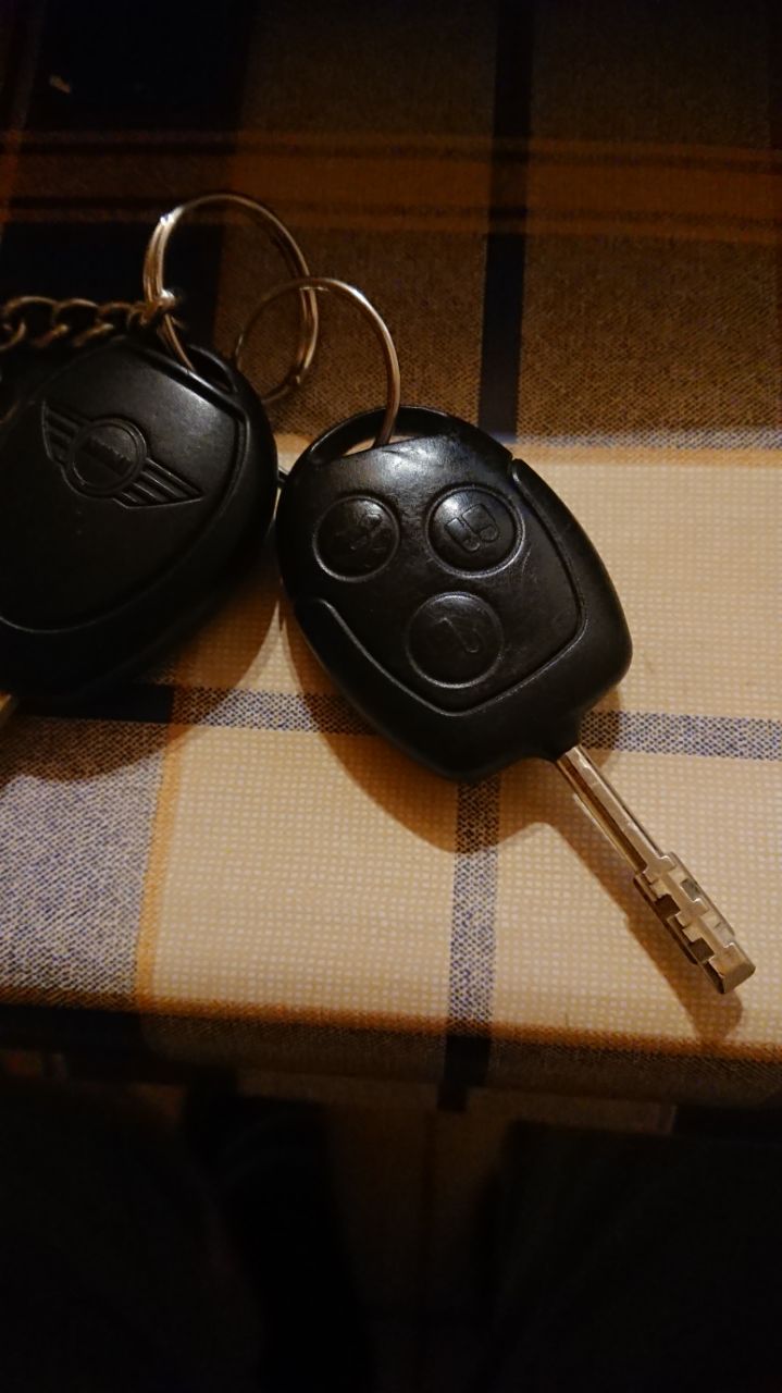

Re: отключването не работи форс мондео мк3
Включвам се в тази тема.Ето го моят ключ.При едно натискане на втория бутон-заключва,при второ натискане мигват аварийните(явно включва алармата) и затваря прозорците.Така беше преди да сваля акумулатора,при смяната на съединителя.Сега с втория бутон само заключва.Предполагам,че това са някакви настройки,които са се изтрили.Може ли тези настройки да си ги направя аз или трябва сервиз?Да затваря прозорците,да се заключва след потегляне.Да не забравя Мондео МК 3 2.0 бензин,2002г.
Прозорците знам, че трябва и можеш да ги обучиш, не съм сигурен за точната процедура. Това за заключването при потегляне също съм си го програмирал сам, само че на Фокус 1. А това с двете заключвания, мако не се лъжа е двойно заключване. Първият път заключва всички врати без шофьорската ? Може и да се бъркам.
За прозорците-трябва да се обучат.
Въртиш ключа за да можеш да ги движишл Сваляш прозореца, вдигаш го и задържаш копчето за 3-4 сек. Пускаш го и пак натискаш за 3-4 сек. за вдигане-трябва да направи лек ход нагоре. И така всички прозорци....
