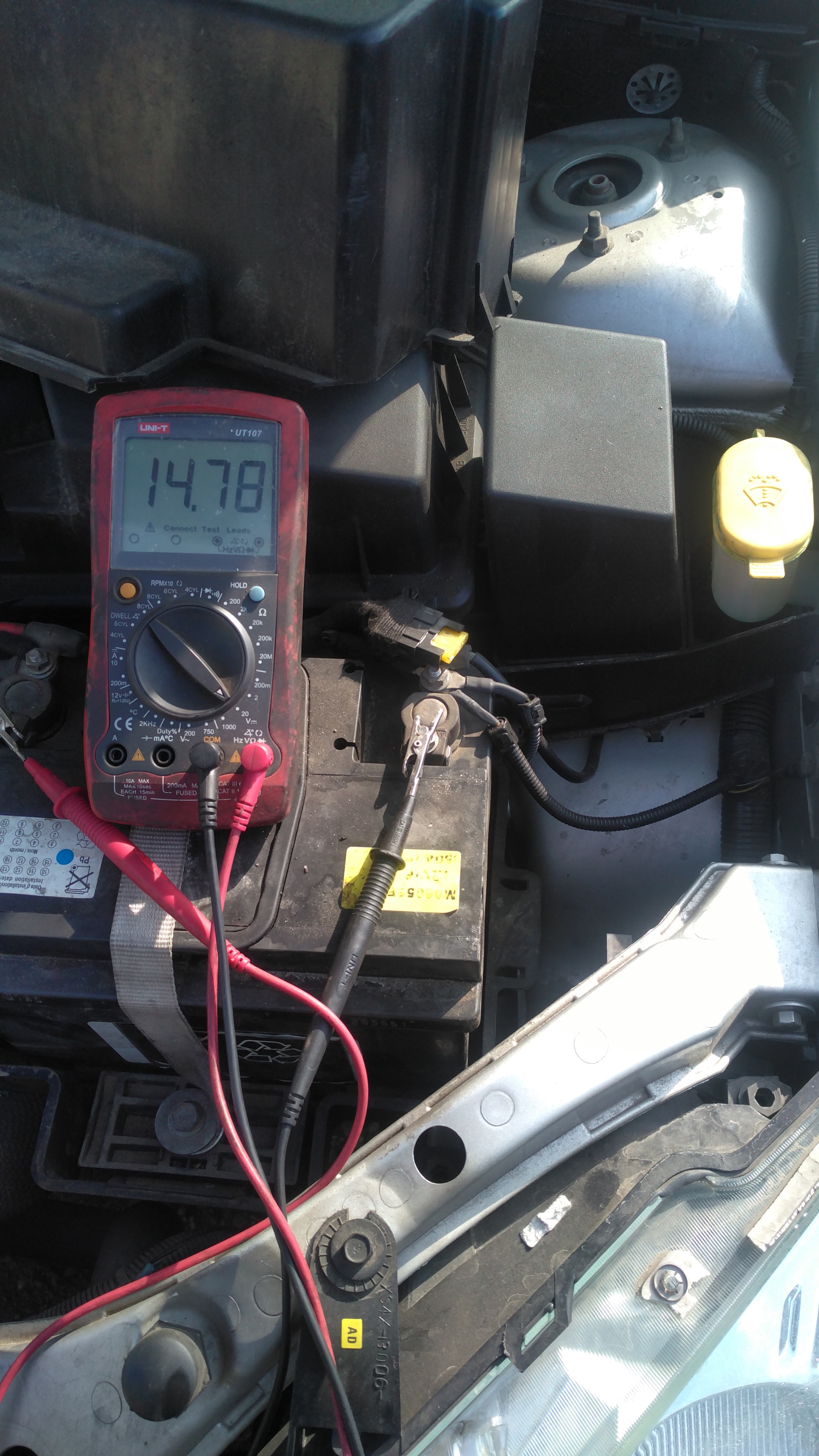

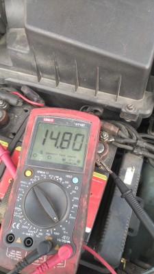

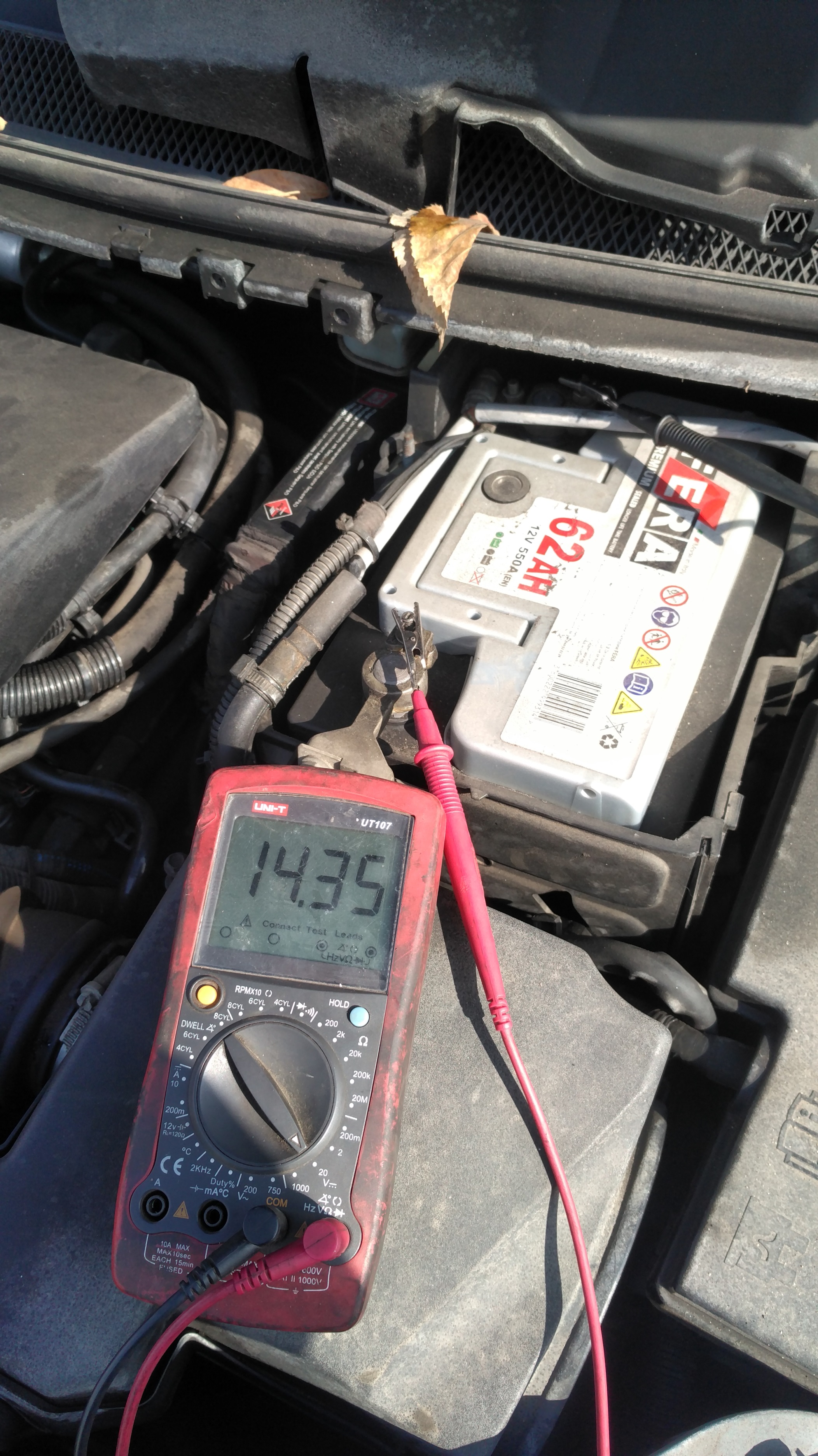

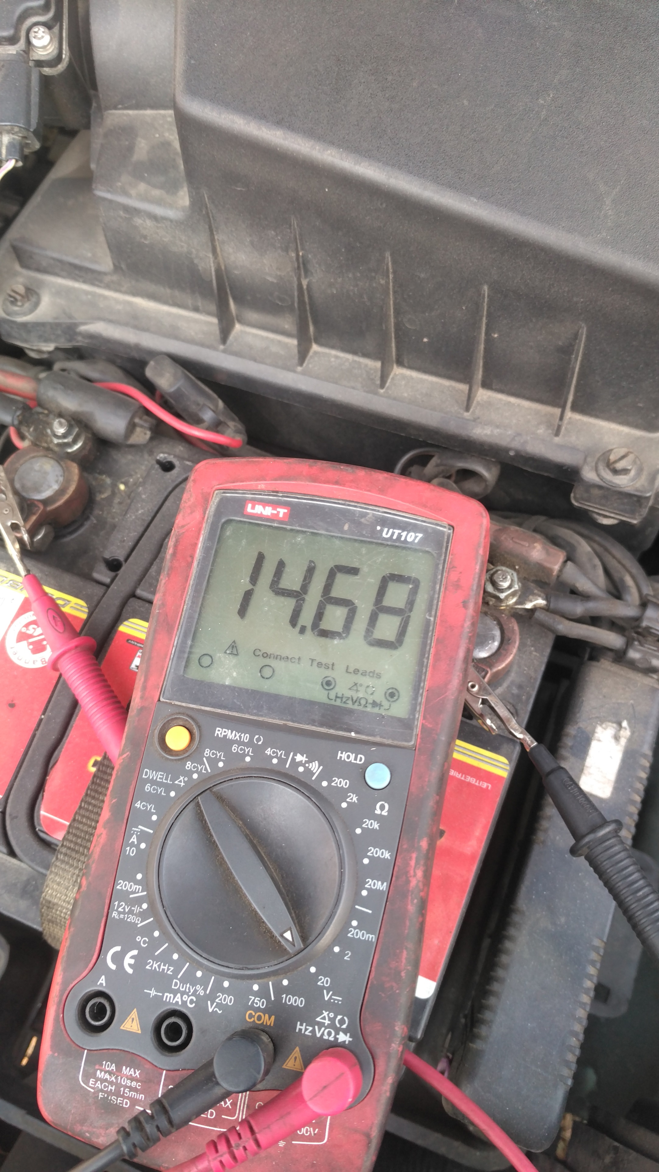

Генераторите на Форд някъде от '98 са със сложно управление свързано с компютъра на инжекциона. Резултата често е по-високо напрежение. Стойности от 14 -14.2 са непостижими. Долу са снимки на няколко различни модела.

Също така, не виждам проблем и с напреженията от снимките. Безоловните технологии за производство на акумулатори (Silver, Calcium и т.н.) наложиха въвеждането на умно управление на заряда и тъй като безоловните акумулатори изискват напрежение 15.2 V за достигане на точката на кипене на електролита, системите за заряд също вдигат до тези стойности. В противен случай акумулаторите никога няма да се зареждат на 100% от капацитета си и ще деградират по-бързо, тъй като при кипене в начална фаза на електролита започва десулфатизация на повърхностния слой на плочите и съответно се предотвратява разпадането им и отлагането на утайка.
