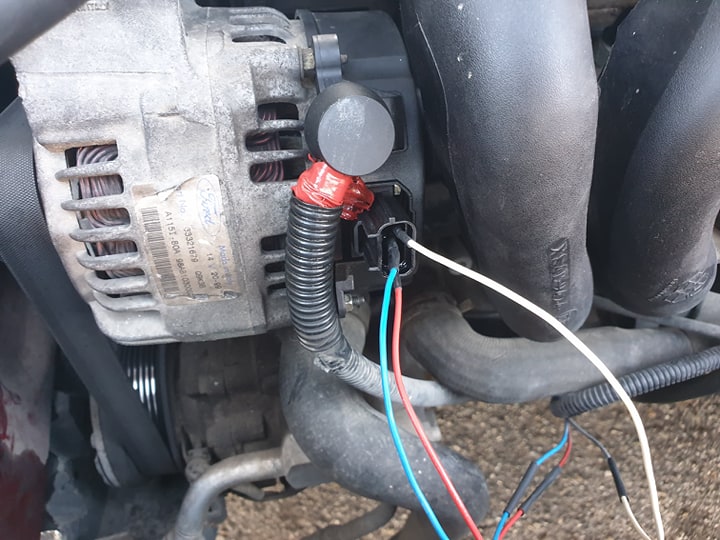

Иначе ето как се справих с разбитата букса, само се чудя с какво да запълня куплунга да не се напълни с боклуци. Естествено и кабелите са прибрани в гуфрето както трябва, всичко е почти заводско хаха

Мнение от Филипов » 12 яну 2020, 19:35
Пръчка силикон и пистолет. Ако нямаш мини през мен.
