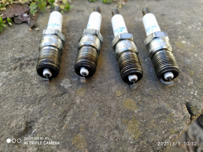

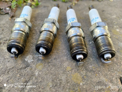

Здравейте,това са свещи на малко над 2000 км. само градско!
Ще се радвам ако получа някакво макар и относително мнение!
Благодаря!
Свещи на малко над 2000 км градско!

Колега каква е колата и километри колко има

Като взех Фокуса сложих свещи Денсо, резултата беше подобен, не ми харесаха въпреки че по каталог излизаха за моя мотор. После започнах да слагам BOSCH HR8MCV+ (0242229785), работят добре на Газ. Изкарват 20-30 хил. Км но пък струват 5лв на брой (без отстъпка). В МП се продават свещи с надпис на керамиката Моторкрафт и щампован на металната част надпис HR8MCV+ и графичното лого на BOSCH, цената обаче е двойна.

Колата е Фокус Ц-МАКС ,1,8 / 16 v 125 кс. 160 000 км / по километраж / Само бензин!

Разхода на масло как ти е ?
danielconev написа:
03 мар 2021, 19:42

Маслото е на малко над 2000 км.Не е мръднало .
