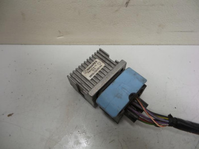

Освен това има и друго, сега ще кача снимка.
Todorov.S
Мнения: 9
Регистриран: 31 май 2021, 13:32
Re: Реле регулатор на свещите Ford Galaxy 2.2 дизел
Мнение от Todorov.S » 01 юни 2021, 21:53
Това е релето
Това търся

Може и да е това, и двата варианта ги има.

https://www.drive2.ru/c/580969850562676119/
Това нещо ориентира ли те? В краен случай не можеш ли да проследиш кабелите от свещите. Би трябвало да са доста дебели.

За съжаление това е на по новата година, след 2011 мисля, моята е 2009. Това ще направя, за съжаление това е свързано с отваряне на снопове, но какво да се прави.

Хората за това са измислили цветовото кодиране на проводниците - гледаш какво тръгва от елемента, в кой сноп влиза и накъде отива, в другия край гледаш към кой друг модул излиза.
