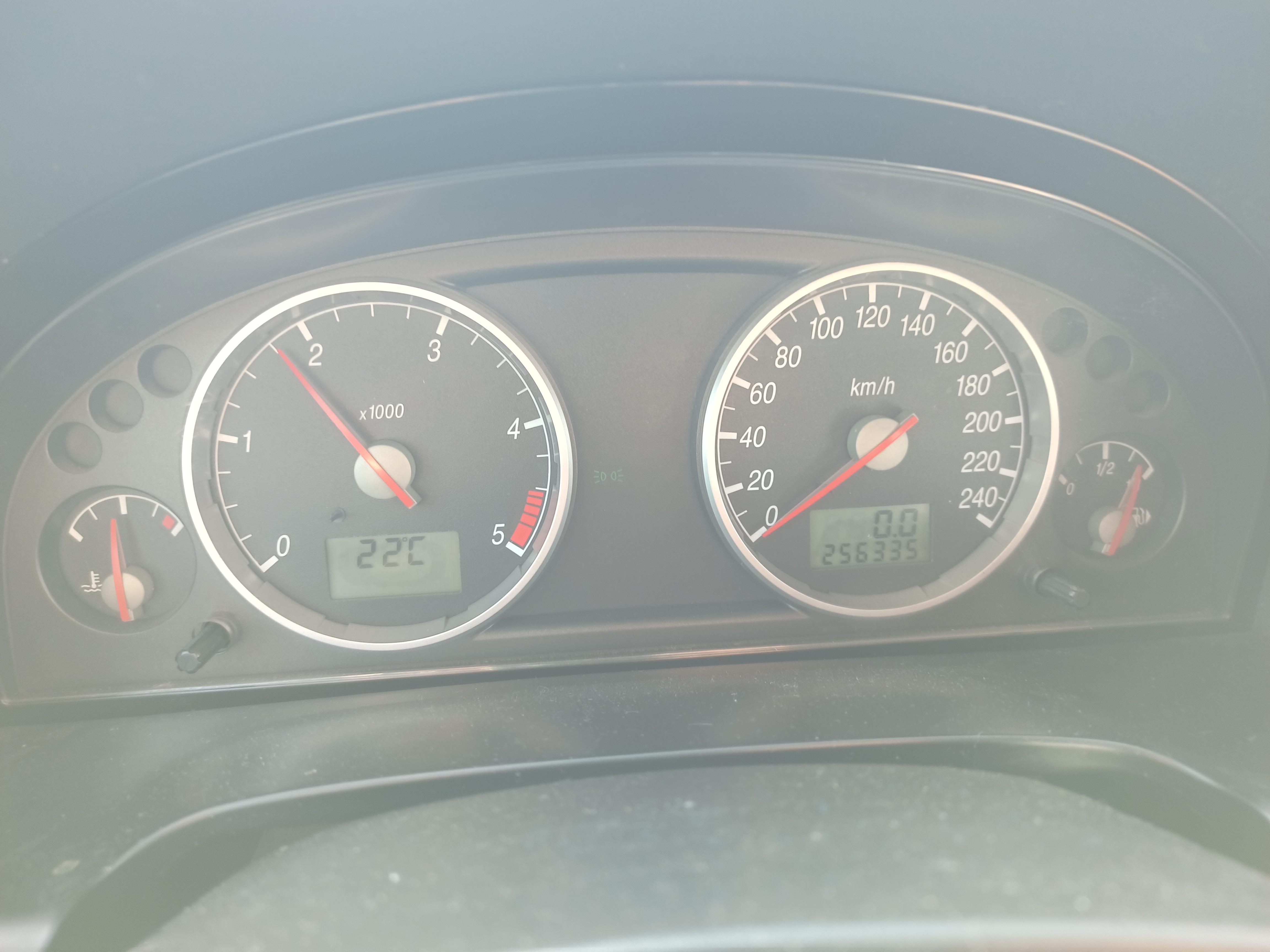

Здравейте от началото на месеца съм собственик на Форд Мондео МК3 комби Дизел 2001г. Купих го с проблем в скоростомера и километража.
- Скоростомера не мърда при движение, когато махна клемата на акумулатора и пак я сложа, запаля колата тя се движи от край до край и пак си застава в начална позиция без да отчита при движение. Предишният собственик каза че е сменил датчик с чисто нов но не се е променило това.
- Брояча на километрите седи с едни и същи цифри без да се движи и над него с две нули.
- Бутона който е отдясно е мъртвец също , и да го натискаш , и да го връткаш, и да го задържаш го няма.
Някой имал ли е подобен проблем и може ли да ми помогне, четох по форуми и в ютуб гледах клипчета и стигнах до убеждение че може би е бушон или някой режим и аз незнам. Всичко друго по таблото работи , и датчиците , и лампите и оборотомера. Ще се радвам ако някой сподели опит или даде насока . Благодаря предварително

S7an40
- Мнения: 62
- Регистриран: 31 май 2009, 19:33
- Модел на автомобила: Fiesta mk3 1.6 /CVH/ '91
Re: Форд Мондео МК3 2001г Проблем с километража
Да не е сменявана скоростната кутия в миналото?
По спомен префейс кутиите имаха датчик и скоростта се чете от там. При фейсовите е през абс системата.
- ivchotr
- Мнения: 1066
По-скоро проблемът е в таблото или в окабеляването от датчика за скоростта до таблото. Моята забива така през зимата докато се постопли малко купето. Има доста отзиви за този проблем, свързани със студени спойки в таблото и няколко за лош контакт в буксата му. Но при всяко положение е добре да се пипне от човек, който е правил такива табла.
Знам всички вицове за Форд
