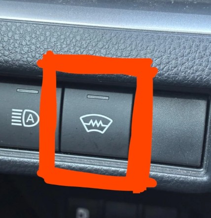

Здравейте колеги ще използвам темата. Имам Ford Fiesta 2010 с подгрев на предно стъкло, като никога не съм го ползвал тъй като това е първата зима за мен с тази кола. Когато включа от бутона подгрева за предното стъкло бутона светва, но нищо не се случва и след 10-тина минути изгасва и нищо. Някой може ли да ме насочи къде да търся проблема, благодаря предварително.

Първо се проверява предпазителя. Ако не знаеш кой е, търсиш насоки в упътването. Ако нямаш такова, потърси на https://ford.bg/owners/manuals/cars
Ако предпазителя е здрав, следваща стъпка е да се провери, отива ли захранване до клемите на самите нагреватели. При Фокус, единия чифт клеми (нагревателите са по един за лявата и дясната половина на стъклото), другия чифт са някъде от външната страна. Бегло е посочено в едно от мненията по- горе, че са под някаква пластмасова кора. Ако няма захранване, може някое реле да не си върши работата. С повече данни за колата (година, двигател, евентуално и код на двигателя), мога да погледна, какви ел.схеми има в AutoData.
P.S. Нали не бъркаш с подгрева на задното стъкло? Бутона за подгрев на предното стъкло е със символ на извит прозорец.
