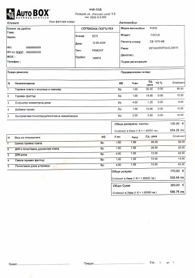

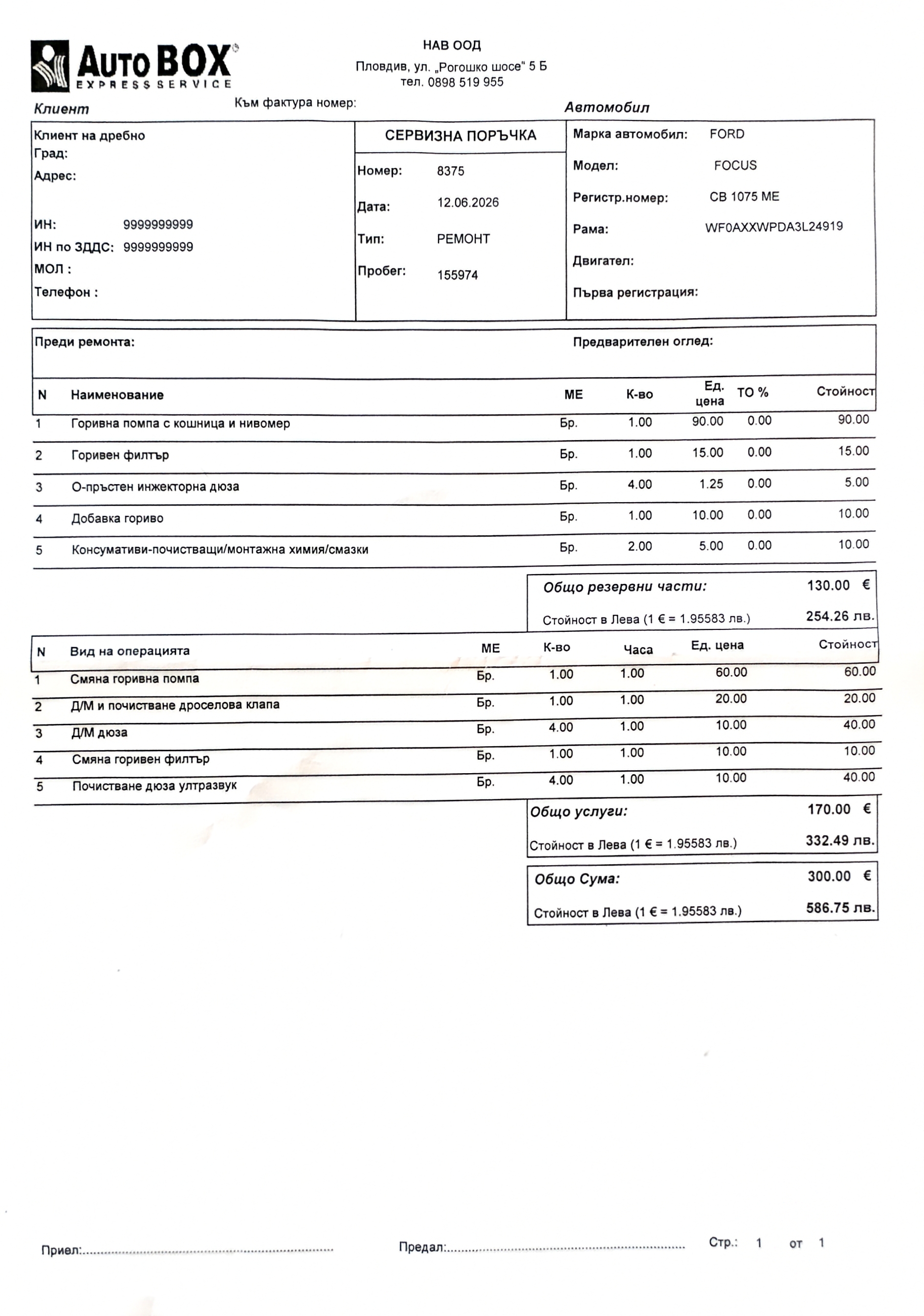

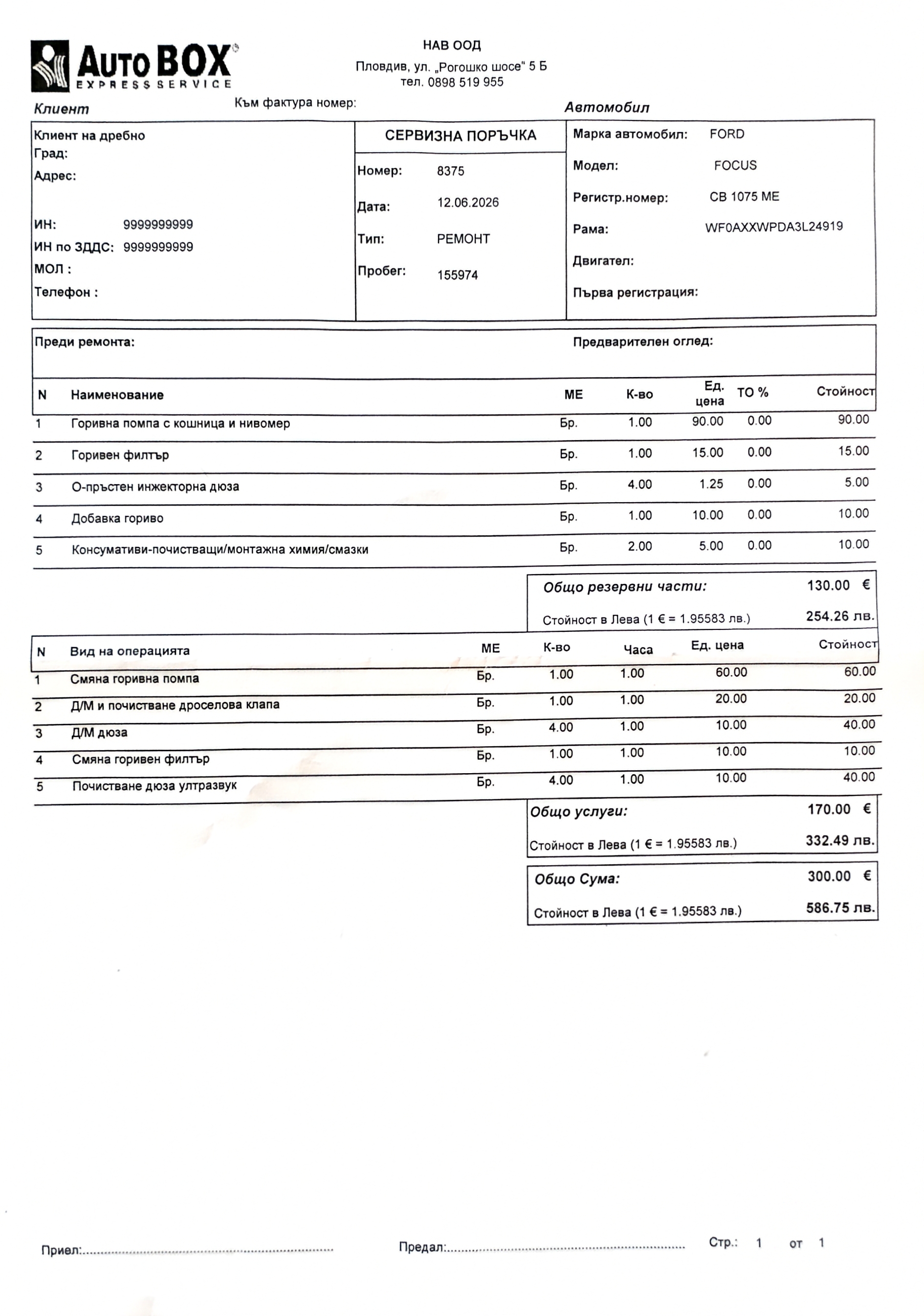

Токущо си я прибрах от сервиза.
Запали нормално.
Казаха, че ако пак се появи проблема, ще трябва да се сменят дюзите с нови ( 80 евро за брой ).
При свалянето за почистване с ултразвук, моите били доста зацапани ( предполагам от карането на газ ).
Казаха ми че са извадили късмет при мен със смяната на горивната помпа, защото явно някой във времето е правил същата процедура, та не се е стигнало до сваляне на резервоара, защото е "проправен" директен достъп през пода под задната седалка. Думите на майстора в сервиза бяха цитирам:
"Беше отворена като консервена кутия"
За щастие помпата си имала винт ( капак ), който няма да позволи на изпаренията от резервоара да навлязат в купето.
Прилагам ви фактурата както обещах за да бъде темата полезна и на други колеги.
Всичко ( части и труд ) излезе 300 евро.
След няколко дни ще пиша пак как се държи фокуса.

Интересно е и друго. Защо във фактурата не е отбелязано какви части са вложени като производител и съответните парт. номера...
- ivchotr
- Мнения: 1066
Re: FOCUS MK1 1.6 ПАЛИ ОТ ВТОРИЯ ПЪТ
Те пак са пуснали фактура. Много сервизи и това не правят.
