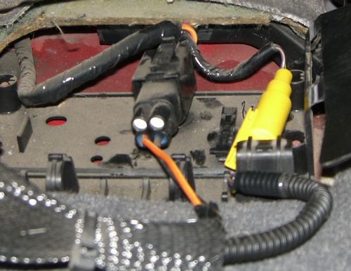

такааа и мойта лампа най после светна изчетох във форума всичко по темата но не разбрах:
1. къде точно на мондеото са буксите под или отстрани на седалката
2. лапата ми свети постоянно без да мига следователно няма напрежение във модула -откъде се захранва?
3.може и да не е лентовия кабел във волана понеже клаксона си ми работи и едно уточнение еърбега е един и май няма SRS
- demiro
- Мнения: 1210
От така поставените въпроси,мога да отговоря само на първия: Под предните седалки,местиш напред и влизаш от задните врати,залягаш и гледаш за лош контакт

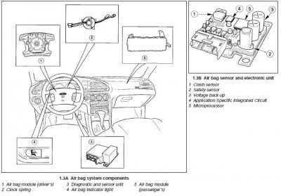

Ха,ето един случай като твоя,преди време съм го смъкнал от Руския форум на Мондео:
Значи явно блока за управление е под жабката,погледни дали няма окислени контакти в щекерите,разклати щекерите и ги напръскай с нещо.Както знаеш една от основните болести на Форд е нарушените/окислени/ контакти по ел.си-мата.Загорается лампа АБС, иногда сама тухнет, иногда только если передернуть зажигание. Возникает при резких ускорениях с малой скорости или болтанке. Электричество вроде в норме, контакты датчиков проверял - не помогает. Начинает гореть - нервов не хватает. Может кто сталкавался?
Скорее всего, у тебя слабый сигнал с датчика. Либо из-за мокрой грязи в гребенке, либо из-за не до конца вставленного (вылезшего) датчика. При обрыве датчика лампа АБС не гаснет вообще, сразу как заведешь двигатель. Проверить обрыв просто - надо из-под бардачка в ногах пассажира вытащить блок АБС (на ощупь поймешь, как), отсоединить разъем и прозвонить тестером датчики АБС. Номера контактов: 4/22 - правый задний, 5/23 - левый передний, 6/24 - левый задний, 7/25 - правый передний. Сопротивление должно быть 1.3-1.5 кОм и, скорее всего, они у тебя электрически нормальны. Ну а дальше не на много сложнее - вывешиваем колеса, крутим руками по очереди с примерно одинаковой скоростью и смотрим на осциллографе, чтобы амплитуда сигнала со всех датчиков была примерно одинакова. Скорее всего один из датчиков будет даать пониженную амплитуду. Соответственно, чистим/моем/вставляем.

Къде се намира този възпламенител и тази контактна пластина. Вчера разглобих кората около волана (малко остана да натисна и него). Има едно пръстенче точно под волана около това дето изкл. мигача. От него излизат две кабелчета, реших че това е свързано с airbag. пръсках го с WD40 свалях акум. да се изчисти компчтъра (Работех на изкл. акум че ме беше страх дане се вкл. airbag-a). Тия две кабелчета отивът към жабката и аз реших че отивът към другият airbag.
Ако някои може да помогне не съм сложил още корите. Благодаря предв. сега ще разгледам Хаинес да жидя дали няма да намеря нещо
