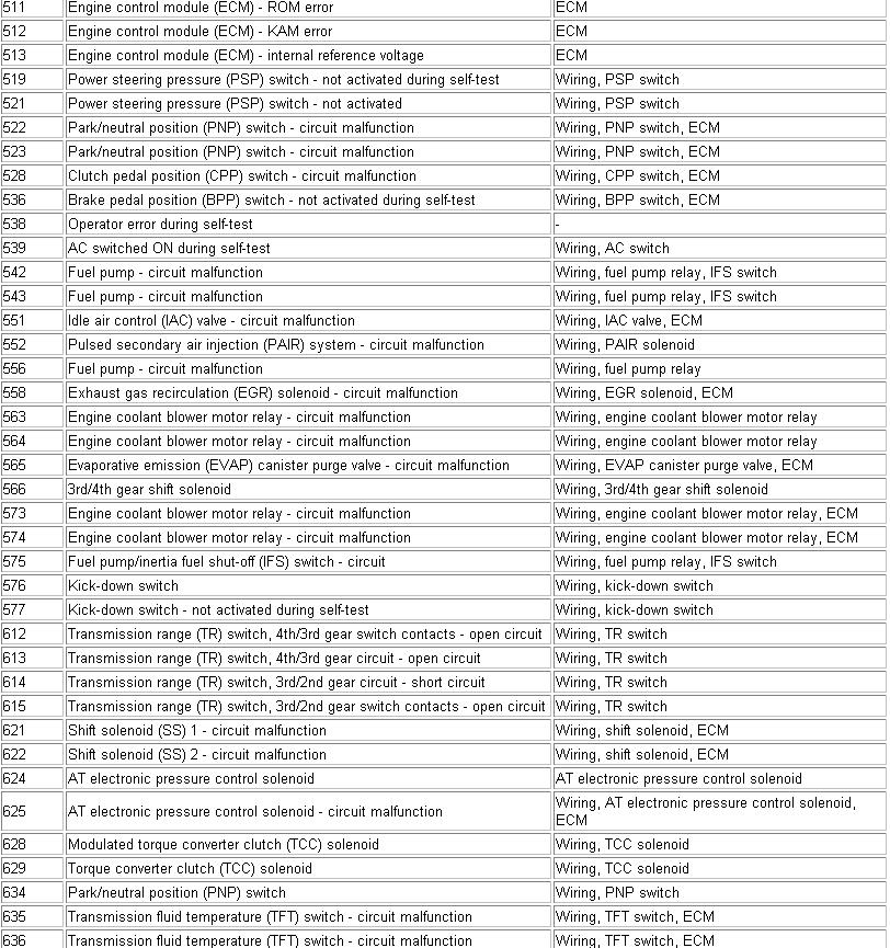

здравейте!колата ми е ескорт 95+ 1.4 и и искам да му направя тест с диод.каде се намира конектора-от ляво или то дясно?
ввръзвам диода и после кое броя и как разбирам, че ако ми светне 12пъти каде е грешката.каде мога да намеря таблица за ескорт 1.4 75к.с 04/95-мк7?
мерси за инфото предварително :D .Четох из форума но за конкретният модел така и не разбрах как да разбера грешката коя е?няма таблица :(

http://www.autodiagnos.com.ua/Diagnos/F ... t_diag.htm" onclick="window.open(this.href);return false;

дава ми кодове за неща които по моят двигател ги няма май:(
кад може да се намери точно за този двигател 1.4 PTE 75к.с пълна инжекция таблицата за гешки?>>>?

Мнение от BuLLDoZeR » 18 мар 2007, 23:18
Взето от AutoData - 1.4 PTE engine
trouble codes 1.4 PTE 94->
trouble codes #2 1.4 PTE 94->

Мнение от tonko1 » 20 мар 2007, 15:53
мерси многооооо!!!!!!!!!!!!!!!!!!!!!!!!!!!!!!!!!!!!!!!!!!!!!!!!! :D :D :D :D :D :D :wink:
