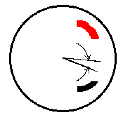

Колеги, става дума за отклонение на нещо от сорта наприкачената картинка.
@nikolovvd: Да, точно "хистерезис" се опитах да опиша. Според теб е ОК, така ли?
Принципно перката (поне миналото лято) се усеща да се включва когато стрелката стигне точно до средата на нормалната скала. През последните 2-3 месеца съм я усещал да се включва 1 или 2 пъти при големи задръствания. В последно време стрелката твърдо седи на позиция между двете положения нарисувани на картинката, а миналато лято - малко под средата.
Но... явно ще трябва да се направят някои замервания.
