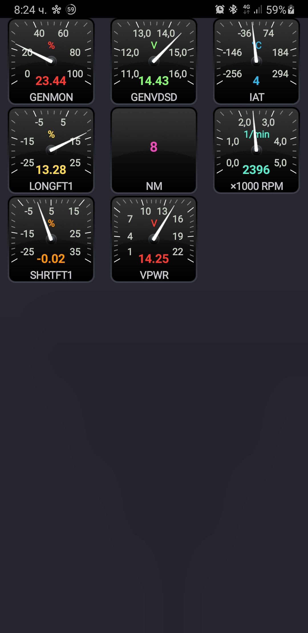

Малко да повдигна темата: сега като позастудя пак си премерих зареждането и очаквано заряда се е повишил. Интересно ми е при автора на темата как е положението. В топлото време и при мен беше 13.6, но толкова си "искаше" и компа. Сега е 14.4 пак по желание на компа.

Ами според мен няма какво да се чудиш, това си е нормално поведение. Моя акумулатор вече е на 3 години и си работи така. Никога не съм го свалял за дозареждане. Явно не е много приятно/полезно лятото като е 60 градуса в моторния отсек да се блъскат 14.4 волта на акумулатора. Това поведение го забелязвам само на 2.0 Duratec-a. Предполагам е специфика на Visteon контролера. Малкия фокус с 1.6 ti-vct с контролер Siemens зиме лете си зарежда с 14.4в.

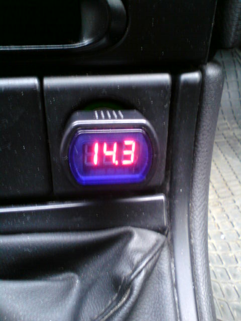

Вчера се сдобих с джаджата препоръчана от Васко, излезе 13лв. с доставка по Еконт. Първо я изпробвах в къщи на 12В./5А/ч. акумулаторче за скутер-показа 12.3 В., докато мултицета показа 11.4 В.( не е зареждано отдавна). После отърчах до колата, мушнах устройството в запалката, старирах двигателя и закова на 13.8 В., като чат-пат падаше до 13.7 В., като стойността не се влияеше от вкл. на консуматори, вкл. ел. подгрев на предното стъкло. Съжалявам, че не взех мултицета, за да сравня разликата, която на малкия акумулатор е 0.9 В., ама на автомобилния може да е друго, знам ли? Все пак по-мощен източник, със съвсем различно вътр. съпротивление...Инак излиза, че зареждането ми е 12.9 В. ?! А, колата направи година и два месеца при мен без проблем с акумулатора. Абе все дава някаква представа джаджата-дано да е що-годе вярна.
По-натам може да се ослушам за някоя по-качествена(и скъпа, разбира се), както и да я сравня, като я използвам с Голф-а на жената кВо ще покаже?

Днес привечер след 10ч. престой и -2 градуса навън джаджата започна да показва 14-14.2 Волта напрежение, а преди стартиране "държеше" 12.8-13 В. на акумулатора-май си е читава. Преди ден-два, когато времето беше по-топло показанията бяха надолу с около 0.4 В.

Малко развитие по темата-след, като се сдобих с джаджата ми направи впечатление, че вкарвайки я в запалката трябва малко да си поиграя, докато зацепи. Веднъж я вкарам-показва 13.6 В. На следващия ден пак я вкарвам-показва по-ниско...Протече ми мисъл :idea: и днес сутринта след два дни престой тръкнах леко с шкурка "1000" плюсовата пъпка и страничните пластини, въпреки, че изглеждаха лъскави, и като я вкарах веднага зацепи без да се налага напасване, като закова 14.2-14.3 В.
