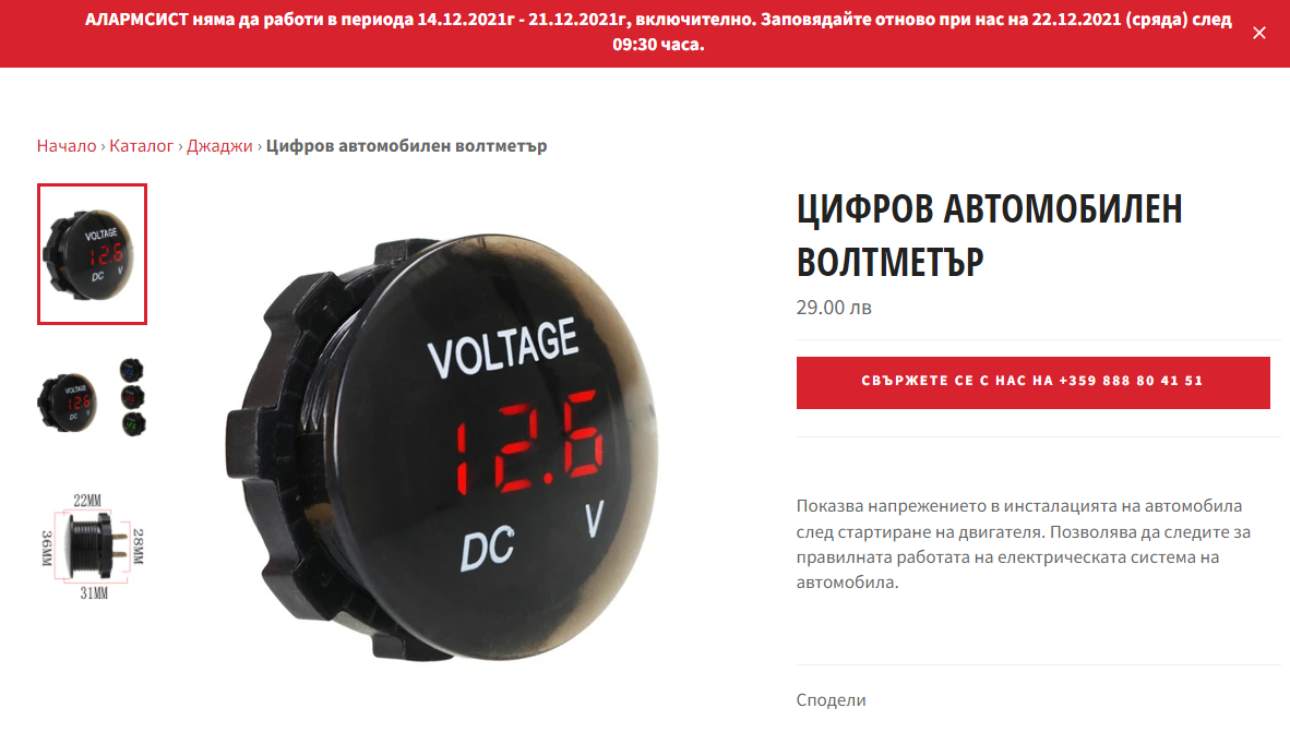

Купи си едно такова

Благодаря за предложението-джаджата изглежда много добре, но трябва да и се намери място, което да се продупчи, и което не искам да правя, да се подведат кабелчета...Сегашната "въшка" след зачистване на клемите и работи добре. Остава да сравня колко е вярна с мултицета.

'ай стига бе, 29 кинта....
по 6 и малко са (вкл. ДДС), оригинални, с безплатна доставка :mrgreen:
https://www.aliexpress.com/item/4000549082696.html1

Не ми намира продукта в алито. Но все пак предпочитам да дам 29 кинта, вместо да чакам 70 дена доставка. Аз се замислям дали да не си взема едни такова, и да пробия дупка в централната конзола, точно до гнездото за запалката и да дръпна ток от нея.

Преди малко се пулих и зяпах за подходящо място за Фокус-2, но не открих такова, където да лепне, като на държавен служител-рушвет.

И защо е необходима цялата тази гимнастика като у нас толкова струва сравнително качествен мултицет? Има много по-голямо приложение стига да знаеш как да го използваш.

Защото показва постоянно, а мултицета мериш и прибираш.

Явно не го разбираш Васко какво иска да ти каже. С мултицета мериш на място в определен момент. Докато с въпросната джаджа, се мери в движение и имаш поглед, кога зарежда, кога разрежда и какви са стойностите.

Джаджата си е много полезна(според мен), защото се следи процеса, който винаги е наяве-просто хвърляш едно око.
Инак товарна вилка-ок, но колко често ще ходиш за такова измерване-веднъж годишно най-много, или доста по-рядко. Измерване с мултицет-ок, но колко често...? И надали е в колата винаги.
И, ако м/у тези редки замервания алтернатора започне да сдава багажа ко праим? Да не говорим, че може да те остави насред нищото и задължително зимата, че и по тъмно!
Също е важно, че преди стартиране след различен престой можеш да зяпаш напрежението на акумулатора без да вдигаш капака, което си е показател(при мен след двудневен престой показва 12.8-12.9-мисля, че е ок).
Добре, че Васко ме светна та се сдобих с нея-имам да го черпя, добре, че не пие много-много! :wink: Вярвам, че не е проблем да стои забучена нон-стоп?
