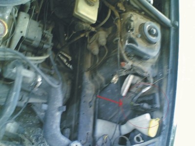

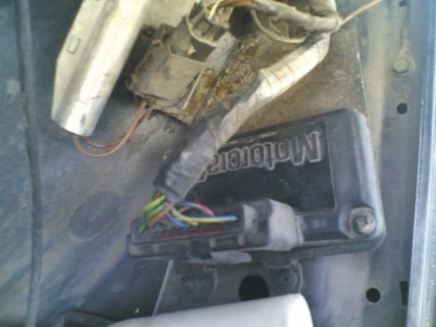

по принцип няма как да разбера.не съм толкова навътре...мястото е на калника-десния. сори за ка4еството, снимката е правена с телефон.
комутатор
място на комутатора

Местоположението на елементите на купето се определят спрямо положението на шофьора на мястото си. Съответно това е Левия а не Десния калник.

HACKO написа:Местоположението на елементите на купето се определят спрямо положението на шофьора на мястото си. Съответно това е Левия а не Десния калник.
много ти благодаря за просветлението :? ! . мисля че ме разбра човека кой калник съм имал в предвид...

Мнение от revmata » 12 юли 2007, 21:08
снимка няма и затова ти го казвам,,ТАКА,,.4-то ---единия канал и 7-мо краче втория канал.1-ВОТО е захранващо- димек общо.можеш да направиш комбинация за откриване на дефекта,стига ДА НЕ НАПРАВИШ ПО -ГОЛЯМА БЕЛЯ.Апелирам задруги мнения от колегите
еееее.най-сетне..На снимката ако не се лъжа се виждат 7-ем кабела,,така че мисля , че съм прав и по м оемо това чисто ново струва 20 лева,но от друга кола.Нека ме поправи някой колега ако греша-ще съм му благодарен

revmata написа:снимка няма и затова ти го казвам,,ТАКА,,.4-то ---единия канал и 7-мо краче втория канал.1-ВОТО е захранващо- димек общо.можеш да направиш комбинация за откриване на дефекта,стига ДА НЕ НАПРАВИШ ПО -ГОЛЯМА БЕЛЯ.Апелирам задруги мнения от колегите
цената която бях казал е проверена в магазин специализиран за части Форд и Опел. Моя като се изпече го смених с такъв втора ръка-60 лв.
