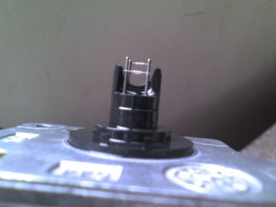

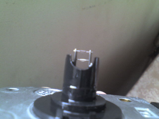

Mного полезна информация :) Брафос и затова ще я сложим като важна, защото е важна де :P !

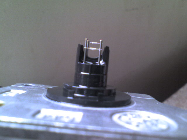

п.п. Слагам снимки на моето мафче след като го изчистих.
Мръсен.
Чист.

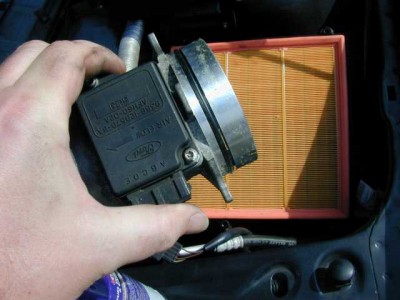

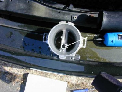

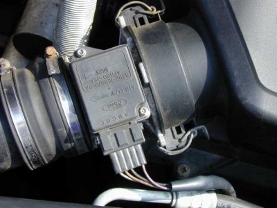

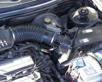

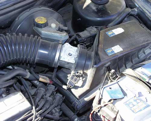

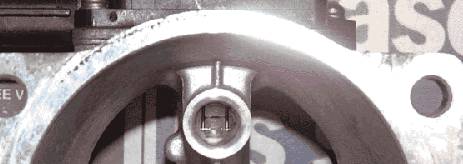

adis_78,
ти като си го чистил, я кажи, дали снимките по-долу са на същия MAF, като твоя и съответно като на повечето фордове в клуба :wink:

Мнение от adis_78 » 06 апр 2005, 10:38
На външен вид е същият, но отвътре не е. Това обаче според мен не е от значение. Това което се чисти върви с пластмасовата кутийка, а останалото е просто една алуминиева отливка, която отговаря на спецификата на двигателя. Няма да се очудя ако самият сензор е универсален:)
Ето тук, последната снимка:
http://www.muscularmustangs.com/maf.html" onclick="window.open(this.href);return false;
Според мен трябва да се разглоби и тогава да се изчисти, а не да се пръска през отворите (така прави един мастер преди време и нямаше ефект).
При почистване, платинените нишки НЕ ТРЯБВА да се докосват с нищо а само да се пръскат докато станат сиво-бели. Зацапаните са черни от едната страна (посока входящия въздух).
Аз изразходвах почти цял спрей докато успея да ги почистя (мърсотията бавно се разгражда).
Друго важно нещо е спреят да не остава нищо след изпаряването си - спрей от типа WD40, ABRO-30, както и спрей за карбуратори не става.
Лично аз тествах няколко спрея върху стъкло и взех този които остави най-малко следи и не остави масло.

Мнение от Brock » 06 апр 2005, 10:49
Ето я въпросната снимка :D

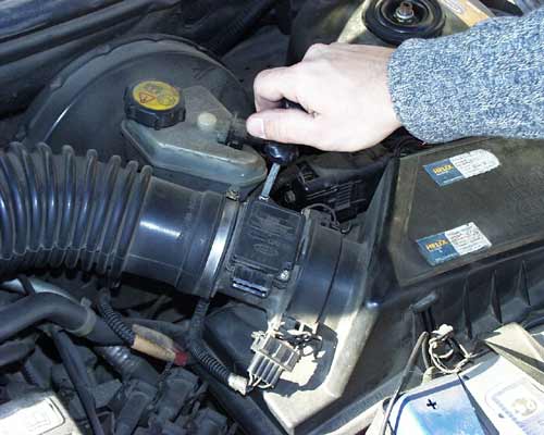

Аз използвах контактен спрей - такъв за почистване на ел. клеми и контакти - марката не си спомням
Свалих само сензора, от двете винтчета отгоре, без да откачам тръбите. Винтчетата са еврейска звезда №20 /ако не се лъжа/ с щифт по средата /значи ти трябва ключе с дупка в средата/
