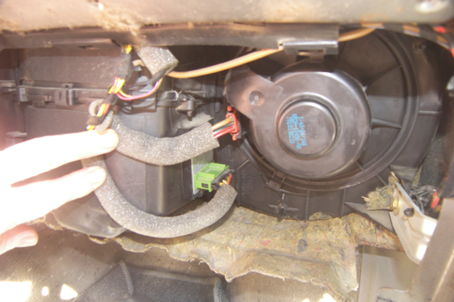

Ето тук е въпросният модул.Зад жабката
Там където е зеленият куплунг.

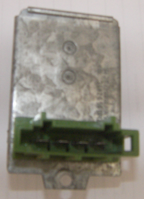

А ето как изглежда
Удоволствието да получиш въпросният модул е около 85 лева в "Мото Твое"
