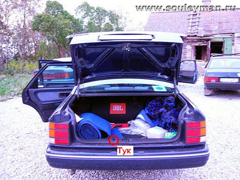

Попринцип шоковия датчик, който прекъсва горивната помпа се намира отзад, като отвориш капака на багажника върху конзолката където е и механизма за заключване, обаче е далечко от таблото :roll:
Въпросния датчик.
