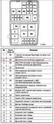

Не ми работи перката на радиатора. Дадох на късо датчика на термостата-не. Намерих и някъв датчин на самия радиатор...дадох и него на късо-не. Изкарах си две жици...плюс директно от акумулатора до вентилатора и минус през датчика на термостата...ама това е авариен вариант (да поясня : самия вентилатор работи). Та имали тоя Форд бушон за тоя вентилатор? Има ли въобще други бушони освен тия дето са до акумулатора...а на читавите коли на кутиите на бушоните отвътре пише кой за кво е ... а на моя Форд НЕМА? Та тия до акумулатора съм ги проверил...здрави са.
Е , има ли някой идея ?

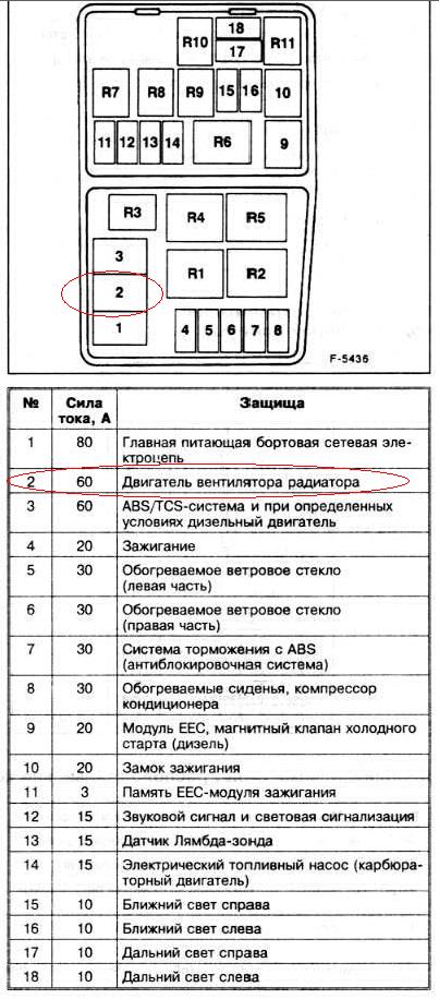

вентилатора се у-ва от реле N2, щото тока който вентилатора смуче е голям (термоизключвателя, климатика ... управляват релето)
бушони - мондео МК1 (до акумулатора)

и при мен е тъй от години. следах суках бушони ама нямаше файда. накрая един познат ел техник ми каза че кабела на + е заминал нейде по трасето. пуснах си една жичка от акумулатора + през датчика на термостата и всичко е 6+. единствения проблем е че това кабелче постоянно ми се мандахерца в коша и ме дразни
