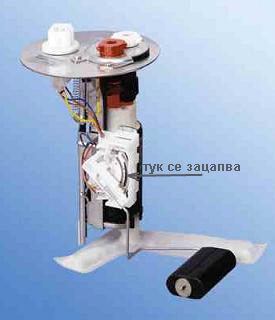

Братовчед ми има форд ескорт-зетек.На таблото датчика за горивото не показва /или отчита от време на време/.Много е неприятно да не следиш количеството гориво в резервоара. Та питането ми е от какво може да е.Дали е нещо в таблото или не подава инфо от датчика. И той къде се намира. Моля за помощ.Благодаря предварително

Има два варианта или по-скоро три:
1. Датчика на стрелката не работи,намира се отдолу на термостата.
2. Не добър контакт по клемите на датчика или някъде по веригата.
3. Зацапана сонда в резервоара,ще ти пусна снимка да видиш къде се зацапва,но това е сондата на Мондео,сигурно няма голяма разлика.Почиства мястото отбелязано със стрелка на снимката и кара.
