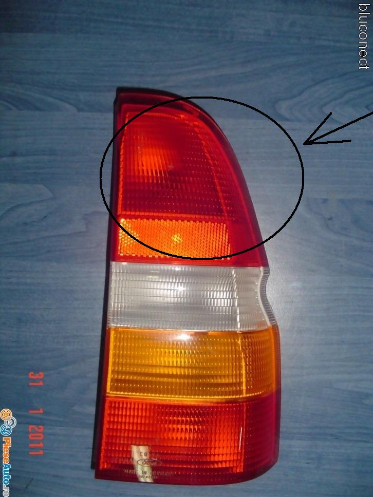

Колата е форд ескорт комби 91 г...може ли някои да каже?,,,,......при пускане на габаритни светлини и натискане на спира4ка ми свети един и същи отсек ...трябва ли да е така или трябва и и друг отсек да свети за габаритите..понеже на малко по новите модели свети и другия 4ервен отсек но само от ляво...моля даите си мнението,оставям и линк със снимка на задните светлини

Така са, и на по-новите е така, това което си видял да свети отляво, е допълнителната светлина за мъгла.

а на моита има ли такова?как се пуска?благодарско за отговора!!!

Естествено че има, бутона е на централната конзола, до бутона за отопление на задното стъкло, за да работи трябва да са включени поне габаритите.
При употреба обаче, отчитай че когато няма мъгла, използването е ужасно гадно за водачите зад тебе
