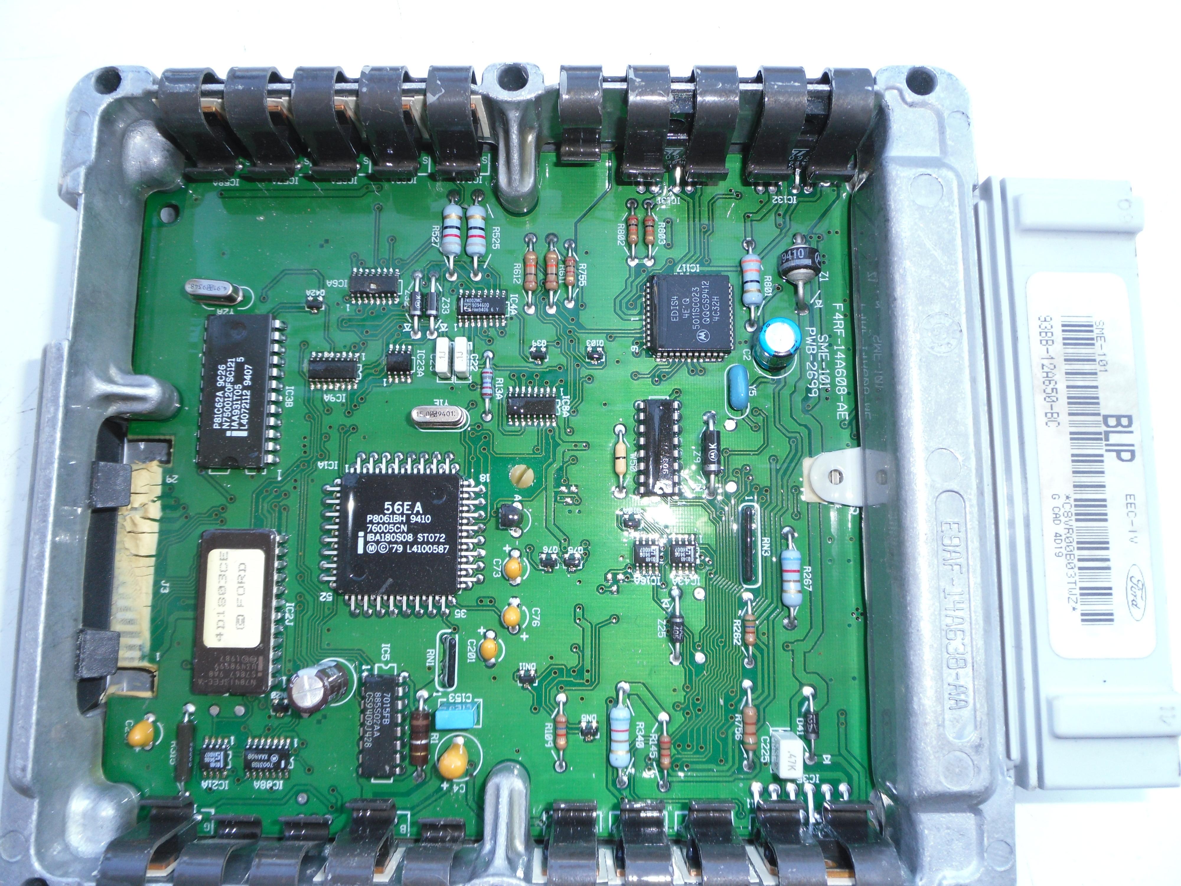

Някой има ли от къде да ми извади схема на компютъра за мондео 1.8 16в 94 година?
Всичко е същото както на тази снимка :
различен е само кода който се намира от дясно под баркода.на моя е : *C8VR00B03TWZ* G CAD 4D19

нещо като това е
направо няма парченце от него точно къде му е надписа, но немога да намеря реална снимка на комютъра да покажа къде точно се намира и да се разбере какво е.
И да попитам за 2.0 кубика дали е същия?
направо няма парченце от него точно къде му е надписа, но немога да намеря реална снимка на комютъра да покажа къде точно се намира и да се разбере какво е.И да попитам за 2.0 кубика дали е същия?

Това е EPROM. Доколкото успявам да разчета надписа на снимката е 27SF512. "27" означава ЕПРОМ с паралелен интерфейс, 512 - количеството памет - 512 килобита.
Оригиналният има ли прозорче в средата с лепенка отгоре? Ако да - то той е UV-изтриваем. Не отваряй лепенката! Ако не - значи е електрически изтриваем.
Нов чип вместо стария не е проблем да намериш, но по-важното е да намериш информацията, записана вътре.
Така наречиният "чип тунинг" го правят като записват нови таблици за времената на инжекторите в този ЕПРОМ.
P.S. Ето снимка на ЕПРОМ с прозорче (единият си има и лепенката):
http://www.dontscrapit.com/New-Jersey-/ ... artpic.jpg" onclick="window.open(this.href);return false;" onclick="window.open(this.href);return false;
Относно чип от 2.0 - може и да запали, ама най-вероятно ДВГ ще се държи доста неадекватно, т.к. има разлики в дебита на дросела, в дебита на инжекторите, в показанията от МАФ...
П.С. 2.
Ако намериш от приятел работещ компютър за същия двигател, може да потърсиш някой сервиз за електроника да ти прочетат инфото от неговия ЕПРОМ и да ти презапишат на нов. И тогава остава да стискаш палци да няма друго умряло по ЕКУ-то.

За информацията от целия ЕЦУ можеш да отидеш при някой тюнер с BDM програматор - четете, сменяте, пишете.
Какъв е чипа - в момента не мога да ти помогна. В четвъртък би трябвало да пристигнат разни работи и достъп до една голяма база данни за такива неща и ще погледна да потърся, ако до тогава не си намерил.
Как успяхте да откъртите парче от паметта, бая корави са

Pyrhel написа:За информацията от целия ЕЦУ можеш да отидеш при някой тюнер с BDM програматор - четете, сменяте, пишете.
Като го отворихме и беше изкъртено

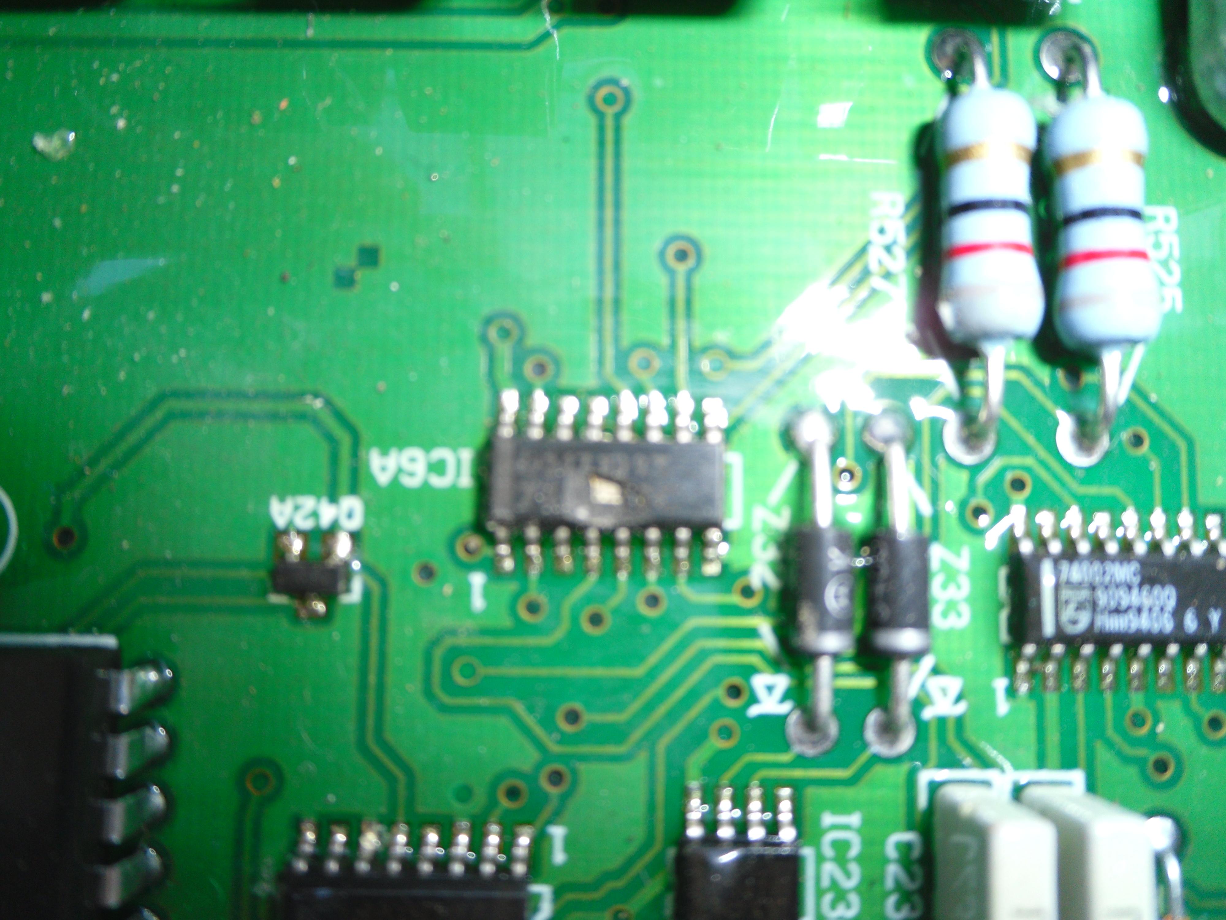

Колеги ето снимки на компютъра и проблема.
http://alfa.kachi-snimka.info/images/opt1308166748u.JPG" onclick="window.open(this.href);return false;
http://alfa.kachi-snimka.info/images/cqs1308166829j.JPG" onclick="window.open(this.href);return false;
Както се вижда на снимките точно където е надписа няма парченце
- nikolovvd
- Мнения: 4952
- Местоположение: Видин
Re: Форд Мондео схема на компютъра?
Тези ефекти се получават при откачане на акумулатора на работещ двигател, когато има повреда в генератора! Много е вероятно всички чипове да са изгърмяли щом е станала дупка на поне един, а май са два, три! Провери ценера Z1 дали не е прекъснал, защото за да се получи такъв ефект защитата е изгоряла.
