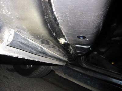

Ако може да отбележиш на снимката как точно да стане, ще бъда благодарен. :)
http://s29.postimg.org/6y185isae/IMG_1094.jpg
http://s23.postimg.org/o0axhbdga/IMG_1098.jpg
Хайде колеги, само 12В останаха :)))
Re: Ford Focus Mk1 12V при вратите на отворени врати
Мнение от HACKO » 07 юни 2014, 00:46
Ами виж на някоя по-проста кола къде са монтирани и си монтирай там. За по-лесно вместо на колоната, монтирай бутона на вратата. Става въпрос за страната откъм пантите.
