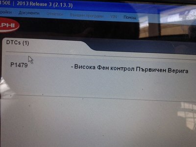

Здравейте колеги. Нов съм във форома за това ме извинете ако съм сгрешил с нещо. Имам Ford Ka 1,3 пълна инжекция. От известно време насам започна да мени оборотите на джигателя когато освободя от скорост и в момента в който спря на едно място оборотите се успокояват. Също така в движение след 80-90км/ч на моменти се усеща как колата започвада губи мощност и започвада прекъсва. От ауспоха започва да излиза черен дим като на неизгоряло гориво. Днес е закачи един познат на компиутър и ми даде тази грешка(снимка в прикачения файл). Опита се да е изтрие но пак се появи. Някой може ли да даденякаква насока от какво може да е и как могада го отстраня ?

Според този сайт: http://engine-codes.com/p1479_ford.html означава проблем с веригата на вентилатора на двигателя. Огледай кабелите и предпазителя на вентилатора.

днес огледах кабела и буксата които влизат перката но всичко изглежаше наред. От какводруго можеда е и възможно ли е от там да мени оборотите?

Тази верига включва още реле и датчик за вентилатора. Провери ги.
