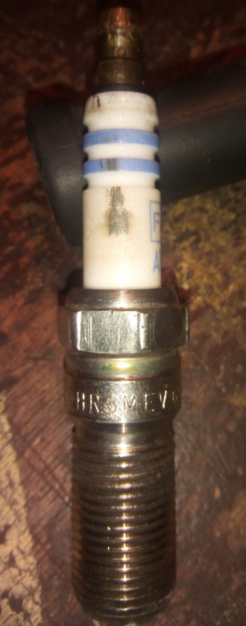

Имам много странен проблем.Имам Форд Фокус 1,6 16V 101 к.с,свеща на 2ри цилиндър постоянно ми избива.Слагам нов комплект свещи,кабели и след 100-200 км колата започва да прекъсва.Изваждам всички свещи и на 2ри цилиндър свеща е почерняла в керамиката.На какво може да се дължи това.

elmarr написа: ↑10 мар 2017, 21:16
На лошо уплътняване между свещта и силиконовата лула на кабела. Смени си кабела.

от elmarr
Re: Проблем със свещите.

от ANGEL4O
fordmaniac написа: ↑11 мар 2017, 08:54
Е ся кажи, че има газова и това ще промени всичко.
Поздрави
Да има газова,но и аз немога да си обясня проблема с черните ивици по изолатора на свеща какво общо има с газовата или по скоро сме за газова настройка вече ,дали неправилната смес предизвиква прескачането на искрата или слабото закопчаване на лулите в свещите
