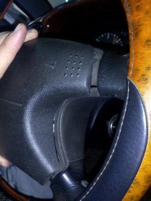

Капана на еърбега на воана се клати, все едно болчетата от едната страна му са развити - показано е на снимката . Отзад на воана има 2-3 дупки от ляво и от дясно, където вероятно са болтовете, които държат капака. Някой има ли идея какви са тези болтове, съответно с каква отвертка трябва да се затегнат, за да не се клати така и респективно ако някой болт липсва, да го заменя. Автомобилът е Мондео МК 2

Май бяха торкс 25 или 30, не помня точно.
