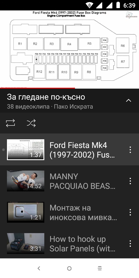

Здравейте. Ще съм благодарен, ако някой ми каже къде точно се намира релето на бензиновата помпа на Форд Фиеста 97г мк4 1.3 Проблема е че от няколко дни постоянно чувам бученето на помпата, като дам на контакт. Също ще съм благодарен и за снимка на релето и от къде евентуално да си купя

Не си прав. При контакт, помпата върти няколко секунди и спира. От седмица върти постоянно. Да, филтъра е сменян лично от мен ноември месец. Според мен е релето, но никъде не намерих инфо къде да го търся. Гледах някаква схема в ютуб, но не ми се струва коректна. Иначе може и да е друго, но мисля, че е релето. Някой, ако може да помогне с снимка къде и как изглежда

Да завърша темата някой, ако го интересува. Оказа се релето. Намира се в кутията в двигателния отсег
