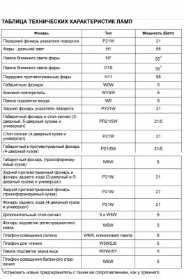

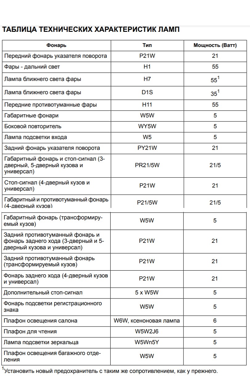

Както е редно да приключа темата за крушките за задните мигачи поне, дето се оказаха баси проблема?! В "Радиал" София под моста Чавдар имаха такЪви на "Осрам", "Дженерал Електрик" и "Филипс" на цена от 1.50 до 2.50лв./бр.-не разбирам защо в двата фордовски магазина на ул."Козлодуй" ми дрънкат нЕкви глупости, че за тия крушлета от МП им искали 10лв. и те спряли да ги поръчват? Каквото и да съм търсил те никога и нищо не са имали, а ако предложат оригинална част цената е с поне 5% нагоре от тази на МП-как преживяват никак не ми е ясно-вероятно се перат пари-майната им! Ако искате го имайте предвид.
За Протокола-въпросните оцветени в оранжево крушлета за задните мигачи са: PY 21W.

- zz_stefanov
- Мнения: 125
- Регистриран: 04 авг 2020, 21:23
- Модел на автомобила: Ford Focus Mk 2,5 газ/бензин 1,6 Ti-VCT 115 к.с.
- Местоположение: Варна
Re: относно нЕкои крушки и питане за фар
Това за 2,5. Давам го на руски защото в българското описание са само мощностите.
F Focus
- Мнения: 1189
Благодаря ти, Зизи-много полезно!
