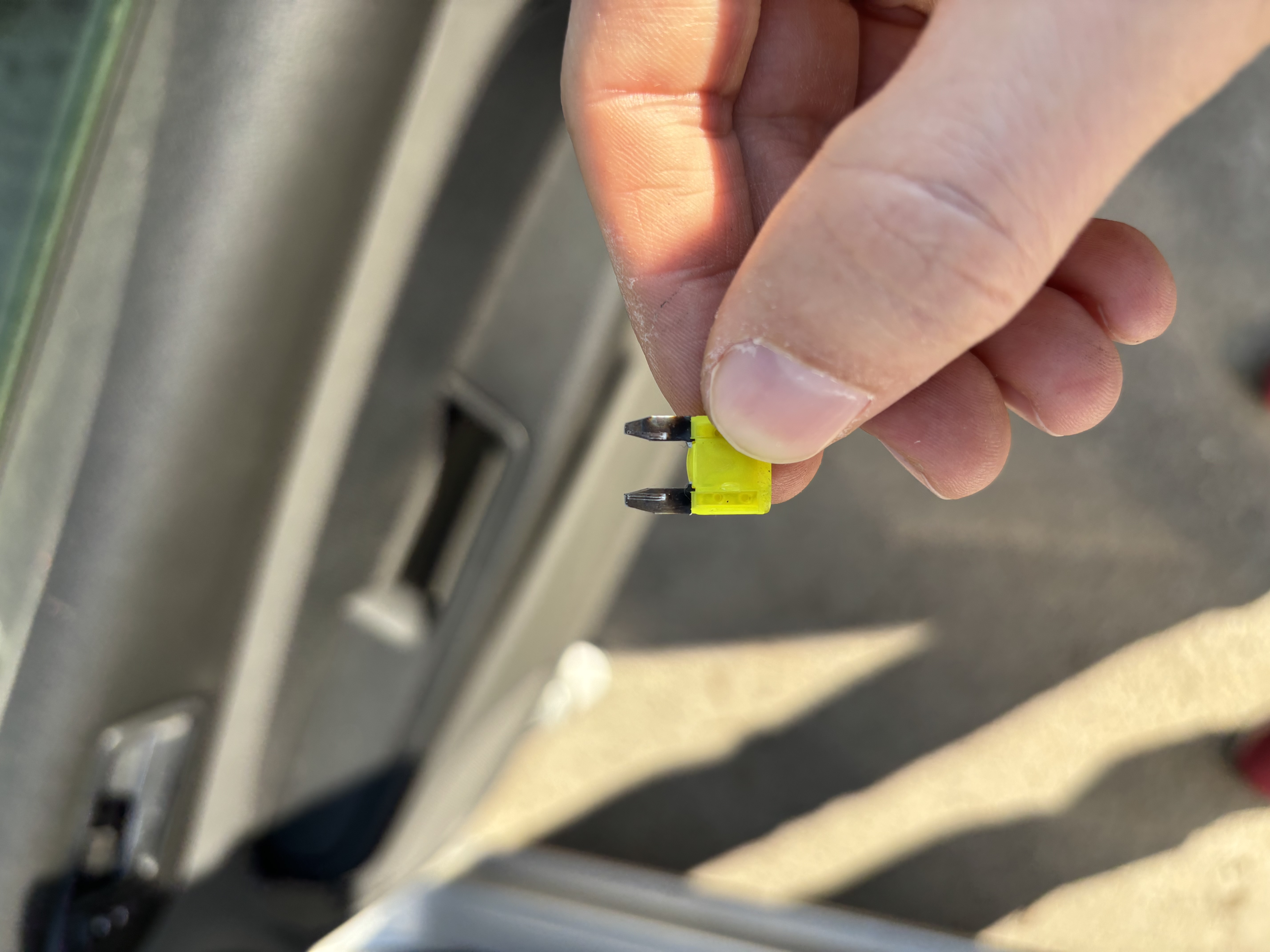

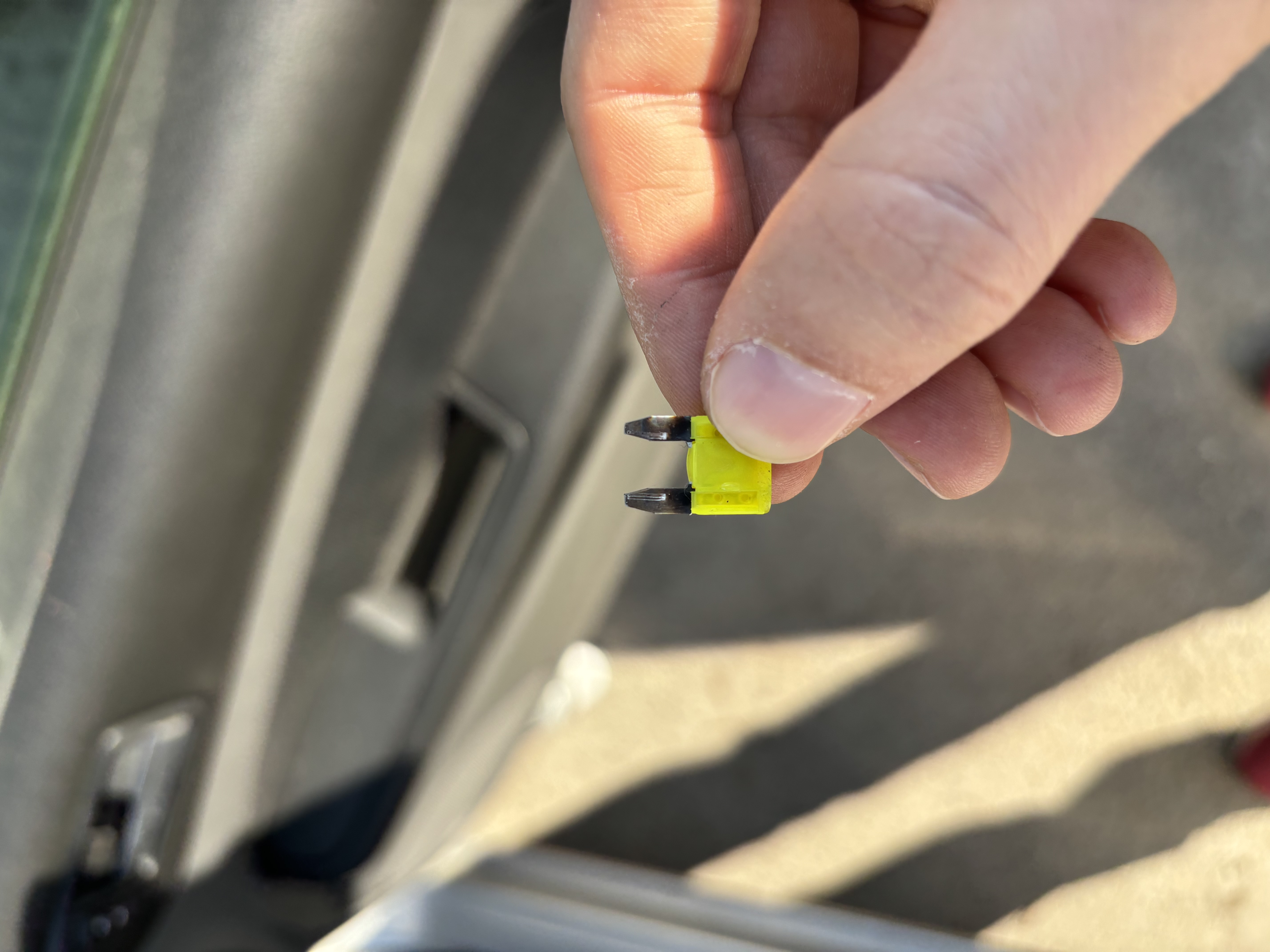

Снимка на бушона за централното
Това е единия от двата бушона за централното, обгорен изглежда но е здрав не е изгорял. Другия е в същото състояние.
