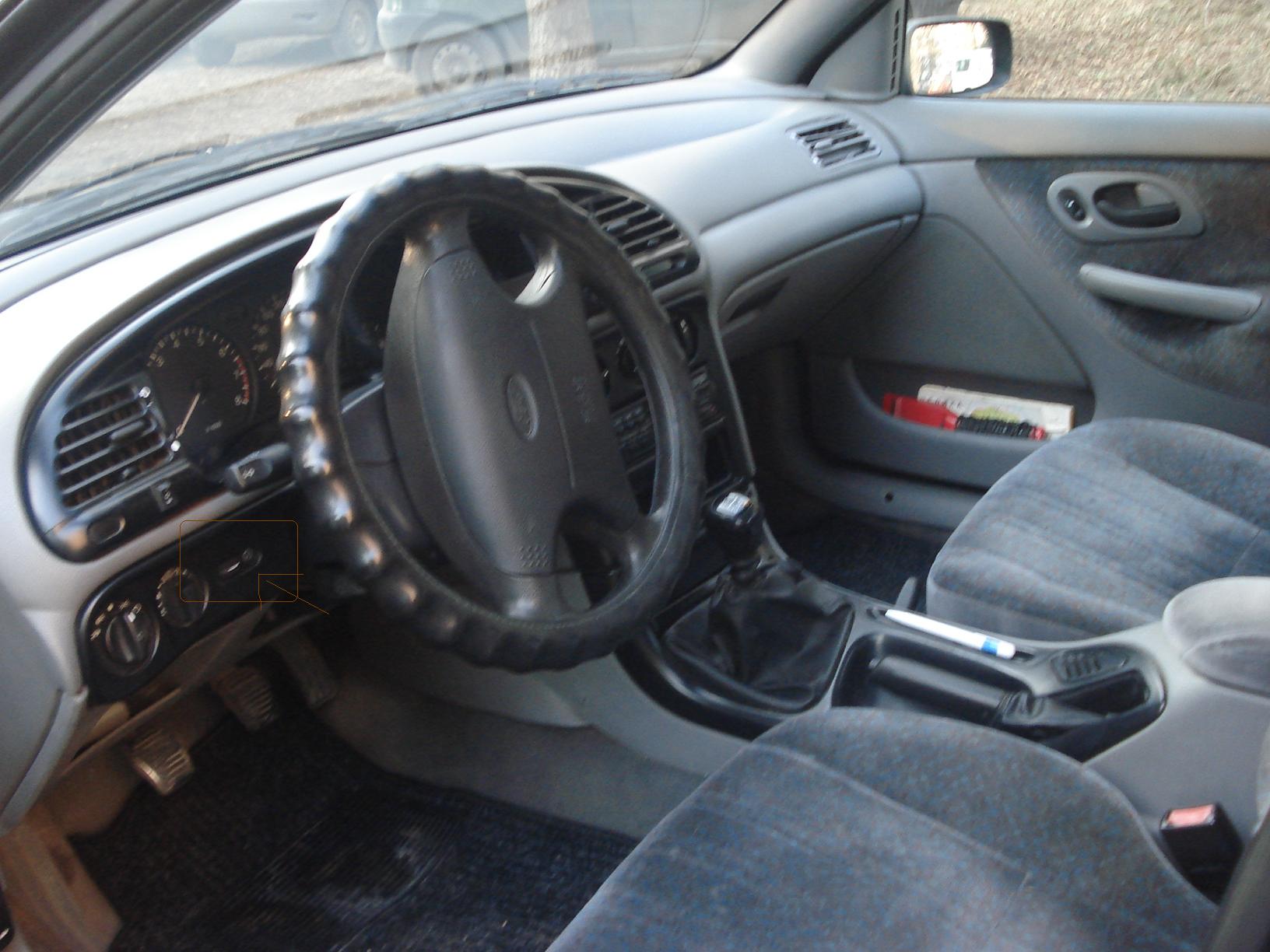

Ясно моята хубавица няма такова нещо явно го има на колите от по горен класtomny написа:Някъде по таблото трябва да има потенциометър за това. Твоята Фиеста може и да няма, ако до сега не си го забелязал.petkoff_pl написа:Как става това намаляване и увеличаване на яркоста би ли обяснил да пробвам и на мойта ако може
