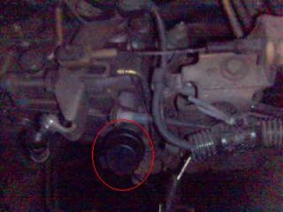

Това е клапан който трябва да сменя. До колкото бях чул цената му в МП е около 460 лв. А днес разбрах че и Sweety girl се е изръсисла толкова за смяната му...
Някъде нещо по тънко можете ли да препоръчате...

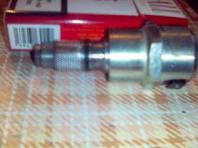

Имам един неработещ (този на първата снимка). Кажи как да ти го пратя (лс)
Сложна ли е смяната му, дали ще мога да си го сменя сам?

Имаш ЛС
Проблем със смяната няма. Може и на място, но задължително почисти много хубаво около него. Трябват ти гаечен ключ и малко опит с работа с жици.

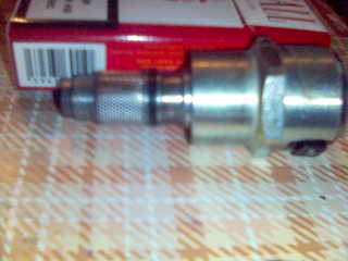

Този за 20 ще кара колкото онзи дето си го свалил. Слабото им място е, че протичат.
По моргите пробутват цели помши в неизвестно състояние за луди пари.

Този на снимката ми го дадоха да ми е за модел(и наистина тече яко).
Иначе тоя коитойто ми е на колата работи но докъто е студена прекъсва малко(за около 4-5 мин).
Тествана е колата с клапан от друго мондео и това прекъсване го няма.
