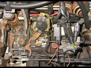

Да чукна на дърво, за сега нямам проблем. Питам от любознателност, а и имам MAF и нещо като потенциаметър за положението на "дроселовата клапа" т.е. колко газ съм подал с педала /прилагам pic за по-голяма яснота/. И това ме навя на мисълта, че и мойто дзвер трябва да имам нещо инелигентно в него, освен умния му външен вид
. И си викам я да заформин една темичка за дизеларките.
