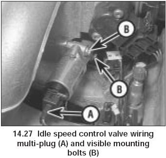

Колеги, някой случайно да е чистил моторчето за ниските обороти на Фиеста 1.6 16V??? Моля за подробности.
Благодаря предварително!!

На ФОРД не съм чистил , но на моята ХОНДА съм го чистил и се получи . Първо го почистваш със спрей за почистване на карбуратори и после го пръскаш с WD40 или нещо подобно което играе ролята на смазка . :mrgreen:

къде е моторчето на ескорт 1.6 16в и стана ли номера с почистването щото и при мен оборотите падат бавно
Мнение от DigiPro » 01 апр 2006, 21:45
fortchrit написа:къде е моторчето на ескорт 1.6 16в и стана ли номера с почистването щото и при мен оборотите падат бавно
Гледам че двигателя ти е същия като моя. Аз веднъж се бях хванал да го чистя този клапан за празния ход ама не можах да го развия защото е на кофти място и нямах стабилна отверка. Намира се отляво на всмукателните колектори.

при мен проблема е че след като вдигне обороти примерно 5000 и отпуснеш педала падат доста бавно до тихите (с тях нямям проблем)

Ами колаега....те тия двигаели са малко по...интелегентни....нарочно падат по бавно оборотите първите няколко секунди, защото така двигателя остава в обороти в готовност за натискането педала на газта. Ако няма такова - падат. Вече по-бързичко..... :twisted:
