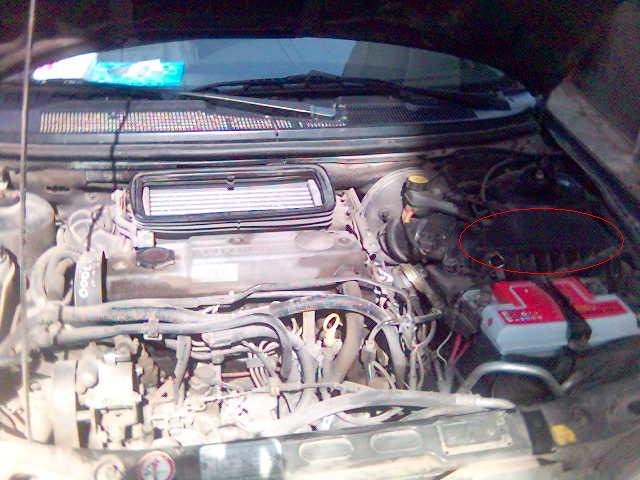

...черен дим , като изключим сегменти и турбо ? Възможно ли е от стар въздушен филтър?
Дюзи ?
Нещо по електрониката?
Центровка ? Сменях ангр. ремъци и от тогава е малко спъната(ама пушеше и преди това).
Имате ли други идей ?
Дюзи ?

черен дим -> непълно горене -> малко кислород
количеството на кислорода зависи само от въдушния филтър и турбото.
Мисля че заедно с ремъци/ролки/масло е трябвало да смениш и всички филтри (възд. филтър AP099: 11.42лв).
отностно турбото - тук има една тема:
http://www.clubford.org/forum/viewtopic.php?t=3182
мисля че е важна за всички с TD , независимо от това дали е Ford, VW, ... !

Остава помпата.Пуска много горивоsnaiperisto написа:...черен дим , като изключим сегменти и турбо ??

филтъра е в голямата черна кутия над акумулатора (няма как да я сбъркаш) - не съм го сменял сам - мисля че е с обикновенни пружинни скоби

Що ми се струва по описание на мястото което си дал, че става дума за филтъра за вентилаця на купето?Mondeo18TDI96 написа:филтъра е в голямата черна кутия над акумулатора (няма как да я сбъркаш) - не съм го сменял сам - мисля че е с обикновенни пружинни скоби
Да не си се объркал нещо или аз се бъркам?
Да бееMondeo18TDI96 написа:При мондео 1.8TD (май и при бензиновите е така!?) акумулатора е до предния ляв фар. При стария ми орион 1.6Д/87 (Ескорт) беше до предното стъкло (крайно дясно)
Изобщо не се замислих, че акумулатора е на друго място

При мондео 1.8TD (май и при бензиновите е така!?) акумулатора е до предния ляв фар. При стария ми орион 1.6Д/87 (Ескорт) беше до предното стъкло (крайно дясно)Паци написа:Що ми се струва по описание на мястото което си дал, че става дума за филтъра за вентилаця на купето?Mondeo18TDI96 написа:филтъра е в голямата черна кутия над акумулатора (няма как да я сбъркаш) - не съм го сменял сам - мисля че е с обикновенни пружинни скоби
По темата:
По принцип като позагрее двигателя дори и при лоша компресия -черния пушек би трябвало да намалее (само при рязко подаване на газ ще пуши)...
Да не би при теб да гори и масло !? Вярно че тогава пушека ще е по синкав ...
Ако прочетеш внимателно темата "ТУРБО" ще видиш че двигателя може да гори масло влязло с въздуха от турбината ... а последствията са описани в темата
Друго което се сещам е системата за рециклиране на изгорелите газове (все и забравям краткото име с 3 букви
ето я: http://www.clubford.org/forum/viewtopic ... hlight=maf - само дето автора на темата не е отговорил как (и дали) си е решил проблема !

А , май и малко масло ми харчи (поне преди да го сменя) но искам да изключа всички други възможности.
