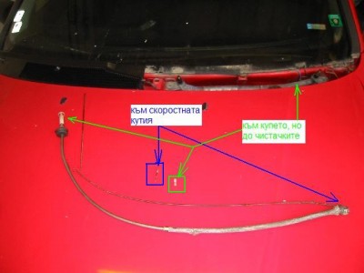

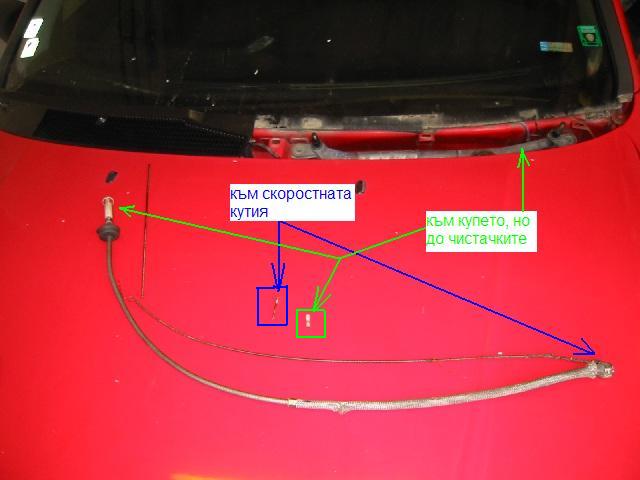

Аз имах подобен проблем до 40-60 км/ч по-нагоре си бе добре. След разглобяване на таблото отказа напълно, нарочих вътрешното жило тъй като само него съм пипал /при мен са две, едно при двигателя-дългото и в купето-късото/ . Но се оказа външното/дългото. Колата на крик и гледам дали се върти външното/дългото жило - върти се идеално, но като го свържя с късото неще.
Извадих жилото от бронята от към квадрата, но първо извадих една малка пласмасова джаджа от другия край на жилото /със зелено/, беше спукана и си помислих, че е от там проблема ама не, само си играх да я лепя . Взех едно жило /от морга/ за ВАЗ, отрязах го на определената дължина като запазих единия квадрат /по-дългия ако имат разлика/ и го вкарах в моята броня /с грес/. Квадрата посва идеално, преди да го вкарате цялото в бронята на другия край сложих тънко маркуче с дължина 5-6мм /термо-шлаухка пасва идеално без дори да я нагрявам/ за да поставя-набия пласмасовата джаджа /със зелено/. Защото жилото от ВАЗ е по-тънко от моето.
Другата джаджа-квадрата от моето жило не го ползвах.
Имайте предвит да отрежете жилото с около 1-2 см по-дълго защото е по-тънко и да не ви стигне при поставянето. При мен точно това се получи, но ако има друг път ще го отпусна с 1 см.
За да го срежете без да се разнищи първо го калайдисайте /с поялника/ или го срежете с електрожен, аз бях с поялника - стана супер.
Май се поолях, ама си се кефя, че аз го направих и то само срешо 1 лв. за жило. Е после изпих 1-2-3------- бири с братя Къртеви-суджук за добре свършената работа, че така.
